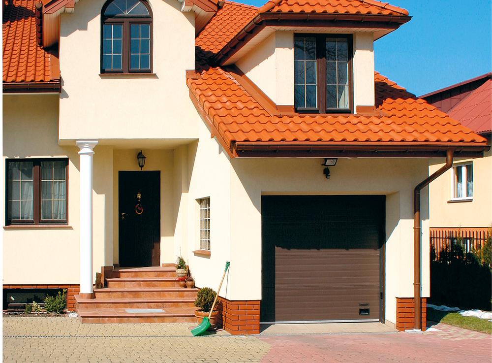

Jeśli garaż jest w bryle domu, zazwyczaj pełni też dodatkowe funkcje. Standardem jest ogrzewanie go do temperatury 5-8oC. Izolacja termiczna na ścianach zewnętrznych garażu ma najczęściej taką samą grubość jak na ścianach części mieszkalnej. Jednak mimo to ocieplić trzeba także ścianę i strop dzielące garaż od strefy użytkowej
fot. Andrzej Szandomirski
