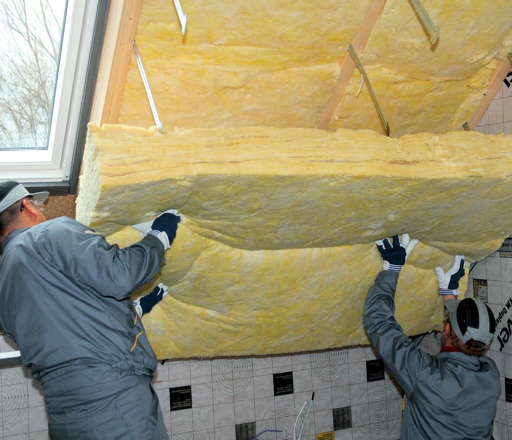

Ocieplenie i doświetlenie poddasza
Izolację termiczną poddaszy wykonujemy głównie z wełny mineralnej. Jedną warstwę umieszcza się między krokwiami, a drugą od spodu. Będzie ją podtrzymywał ruszt przygotowany pod okładzinę wykończeniową, który jest mocowany do specjalnych wieszaków łączonych z krokwiami
fot. ISOVER
