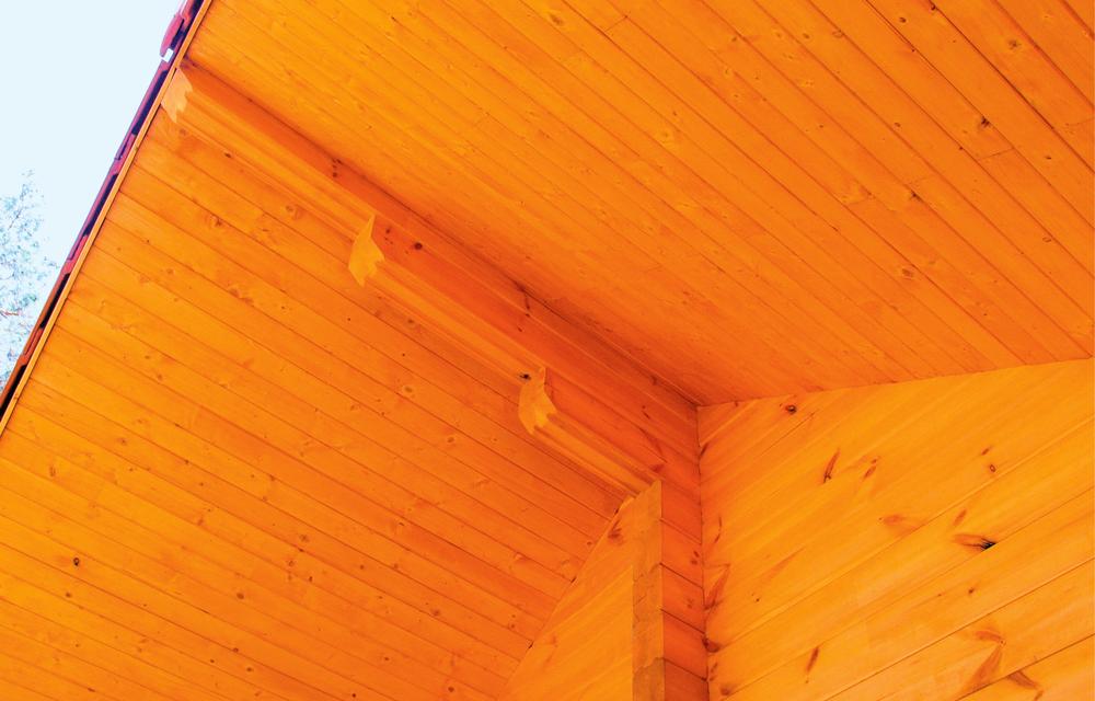

Podbitkę można zrobić z drewna, plastiku, desek kompozytowych lub włóknocementowych, blachy trapezowej, paneli stalowych albo wykończyć spód okapu płytą i otynkować podobnie jak ścianę. Wybierając materiał, trzeba wziąć pod uwagę jego odporność na warunki atmosferyczne (wilgoć, temperaturę i promienie UV), wytrzymałość na siły spowodowane podmuchami wiatru, wagę, gwarancję producenta, sposoby konserwacji oraz cenę. Jeżeli zamierzamy mocować podbitkę samodzielnie, ważna jest też prostota montażu. Jej elementy muszą być przytwierdzone w sposób, który uniemożliwi ich ugięcie, jednocześnie nie będzie zbyt sztywny, aby nie popękały na skutek odkształcania się materiału pod wpływem różnic temperatury. Mocuje się je bezpośrednio do krokwi lub do przykręconego do nich rusztu. W podbitce należy pozostawić szczeliny lub otwory wentylacyjne, którymi pod okap oraz między warstwy połaci dachu dostanie się powietrze. Zapobiegnie to gromadzeniu się w tych miejscach szkodliwej wilgoci. Suma powierzchni otworów wentylacyjnych ...

Drewniane deski można ułożyć na wiele sposobów i pomalować na różne kolory. Ich uroda jest niepowtarzalna
fot. Wiktor Greg
