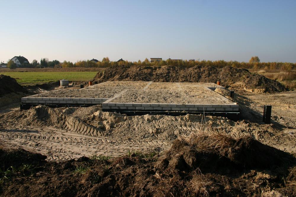

Pan Andrzej napisał na grupie Muratora: „Mam pewną zagwozdkę, być może ktoś z Was miał podobną sytuację. Mam działkę, na której jest fundament. Fundament ma 8 lat. Chciałbym się dowiedzieć, czy mógłbym go wykorzystać do budowy domu, czy jednak stan techniczny na to nie pozwala lub jest to nieopłacalne? Nie wiem jednak, do kogo powinienem skierować się w pierwszej kolejności, żeby móc określić kolejne kroki. Czy powinien to być inspektor budowlany, czy rzeczoznawca budowlany?”
Społeczność grupy „Gdybym budował drugi raz - mądry Polak przed budową” odpowiada: jak nie popękał, będzie dobrze.
  • „8 lat to niedużo. Na pewno się nie zawali”.
  • „Jak pasuje kształt, jak jest zgodne z MPZP, jak konstruktor stwierdzi, że jest dobrze, to nic, tylko to wykorzystać”.
  • „Tylko że trzeba projekt domu pod te fundamenty robić... Czyli zrezygnować z projektu marzeń i wykreślić tak ...
