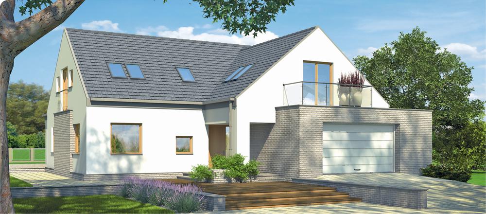

Rodzinna przestrzeń – Murator M112 dom dwulokalowy, projekt: architekt Małgorzata Cybulska-Marks. Przeprojektowanie garażu – zlicowanie go z elewacją frontową – zmniejszyło długość bryły i pozwoliło wpisać dom w działkę

1 Bajeczny widok – wariant I – Murator M183a
Projekt jest przeznaczony na działkę o wymiarach minimum 24,2 x 22,5 m (autor projektu: architekt Katarzyna Słupeczańska)
rys. Www.projekty.murator.pl
