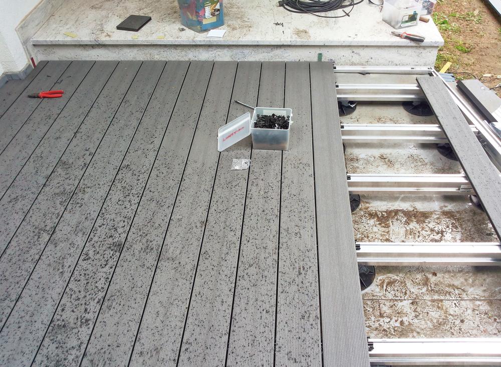

Zamiast na słupkach legary można ułożyć na wspornikach. Dzięki nim taras z desek da się zbudować na stropie, płycie betonowej, a nawet na ubitym gruncie.
Tego typu taras nie jest połączony z podłożem żadnymi elementami montażowymi. Dlatego można go umieścić wszędzie, także na ocieplanym stropie, bez obawy, że wkręty czy kotwy montażowe uszkodzą warstwy izolacji. Na takich tarasach podłoga zwykle jest z płyt ceramicznych, jednak drewno lub przypominający je kompozyt to dobra alternatywa. Podłoga z desek, ciepła w odbiorze i przyjemna w dotyku, tworzy przedłużenie wnętrza domu – sypialni, gabinetu czy salonu na piętrze. Taras na wspornikach często buduje się także na płycie betonowej, starej zniszczonej posadzce, na przykład z płytek gresowych (ich usunięcie nie jest konieczne, ale warto na nich położyć nową warstwę izolacji przeciwwilgociowej), a nawet bezpośrednio na gruncie. Dzięki różnej lub regulowanej wysokości wsporników łatwo można dostosować powierzchnię podłogi do położenia drzwi tarasowych.
Na wspornikach układa się legary z tworzywa sztucznego lub metalowe fot. TWINSON
