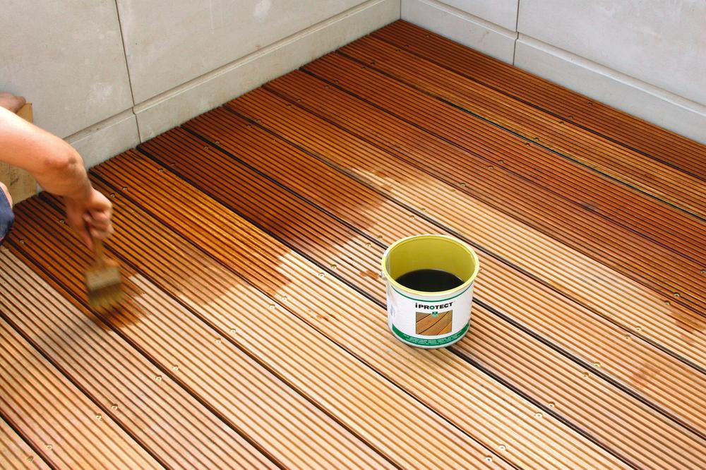

Choć drewno jest stosunkowo nietrwałym materiałem, właściwie pielęgnowane posłuży długie lata.
Utrzymanie drewnianego tarasu w dobrym stanie nie jest trudne, wymaga jednak systematyczności. Nie wolno pomijać tak podstawowego zabiegu, jakim jest jego zamiatanie. Piasek i ziemia nanoszone z ogrodu na deski działają jak papier ścierny, dlatego należy je regularnie usuwać. Co jakiś czas warto umyć posadzkę, na przykład myjką ciśnieniową, kierując strumień wody wzdłuż ryfli. Zwykle wystarczy ją spłukać samą wodą, jeśli jednak pozostają plamy, można się ich pozbyć przy użyciu płynu do naczyń lub innego detergentu. Do wyboru są także specjalistyczne preparaty do mycia i pielęgnacji drewna, niektóre mają filtry UV, są też przeznaczone do stosowania w myjkach ciśnieniowych. Na tarasach z drewna iglastego może się pojawić żywica, najłatwiej się jej pozbyć przy użyciu benzyny ekstrakcyjnej.
Zabezpieczone olejami wierzchnie warstwy drewna stają się bardziej odporne na zużycie mechaniczne, a pory zostają częściowo zamknięte, więc drewno wolniej chłonie wilgoć fot. Andrzej Szandomirski
