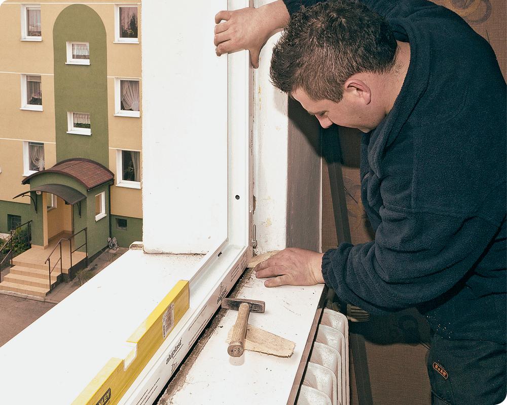

Wstawienie nowego okna w tym samym miejscu to jedyna możliwość w domu wielorodzinnym. Tak jak tu, ściany są już często docieplone i izolacja tworzy węgarek na ramach okien. Jeśli starannie wyjmie się stare okna, można nawet pozostawić parapety wewnętrzne
fot. Mariusz Bykowski
