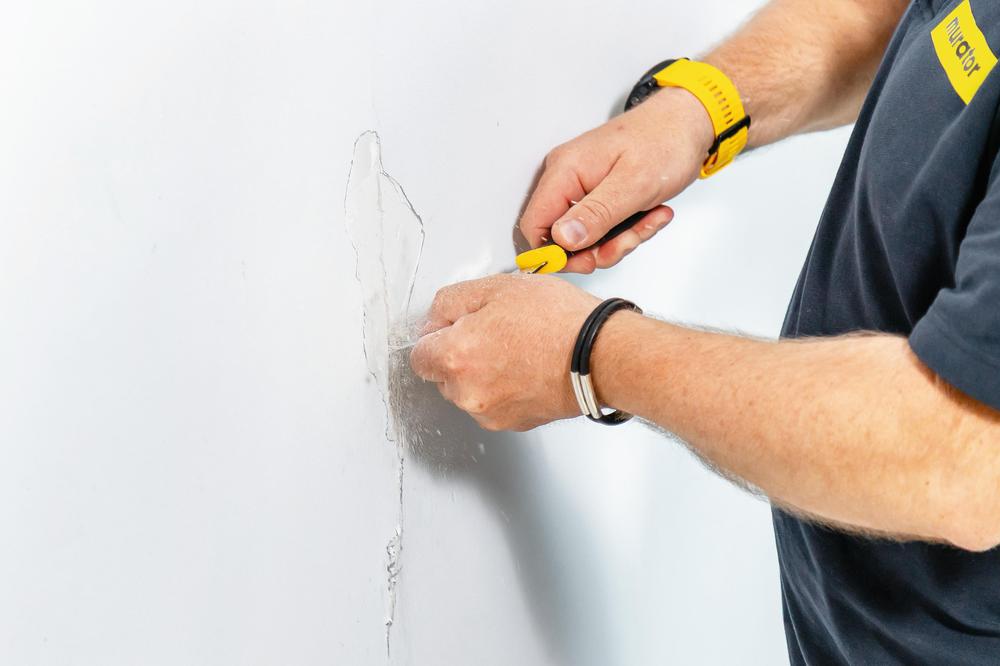

Niewielkie pęknięcia na ścianie czy farba odchodząca z sufitu po zalaniu to problemy, które mogą przytrafić się właścicielowi każdego domu czy mieszkania. Drobne uszkodzenia tego typu po fachowym instruktażu da się naprawić samodzielnie. Wiesiek Skiba, nasz specjalista od remontów, wyjaśnia, jak się do tego zabrać.
Niewielkie pęknięcia ścian pojawiają się prawie w każdym budynku, szczególnie krótko po jego wybudowaniu. Przyczyny ich powstawania to między innymi skurcz tynku, osiadanie budynku, błędy wykonawcze, na przykład brak przewiązania ścian.
Drobne, powierzchowne rysy o szerokości nieprzekraczającej 2-3 mm zwykle nie są niebezpieczne i stanowią jedynie defekt estetyczny. Konsultacji z inżynierem konstruktorem wymagają pęknięcia szersze, przechodzące przez cały przekrój ściany, szybko się powiększające.
Do naprawy rys można przystąpić dopiero wtedy, gdy mamy pewność, że się nie powiększają. Sprawdzimy to, szpachlując niewielki fragment szczeliny. Jeśli po kilkunastu dniach zaprawa nie popęka, można brać się za remont.
Fachowców nie trzeba wzywać do każdej naprawy. Murator pokazuje, jak samodzielnie poradzić sobie z rysą na ścianie i remontem sufitu po zalaniu fot. Szymon Starnawski
