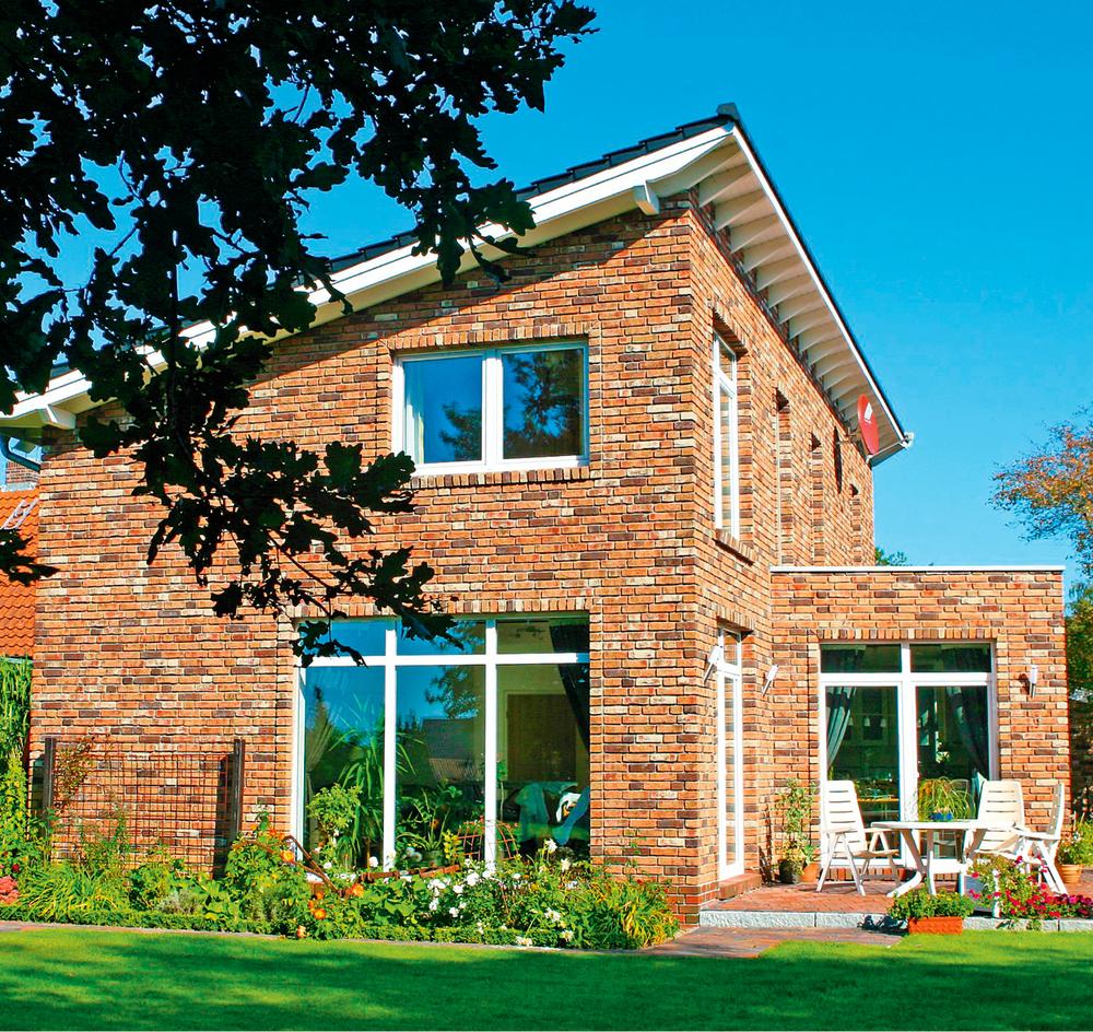

Efekt cegły
Wykonywanie okładziny z płytek ceramicznych imitujących cegłę jest znacznie mniej skomplikowane niż budowa muru elewacyjnego z klinkieru. Płytki mocuje się do ścian zaprawą klejącą do klinkieru zawierającą tras zamiast wapna, a później spoinuje masą dobraną do materiału i jego koloru
fot. RÖBEN
