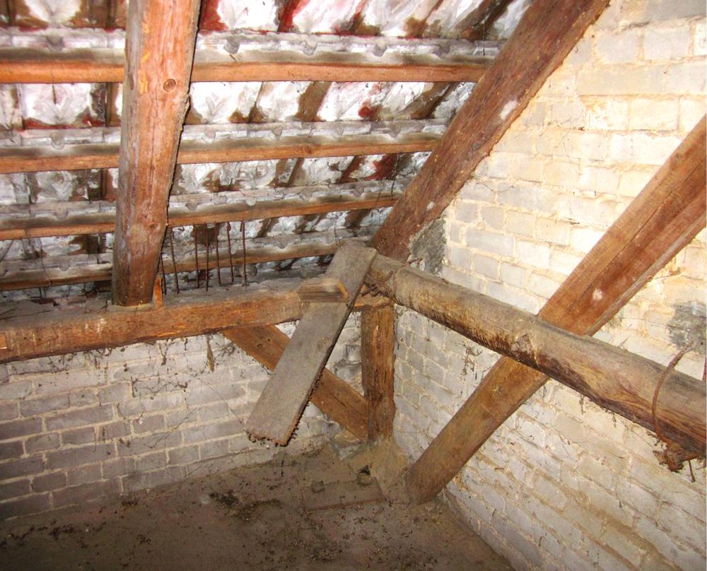

Dach w domu pana Tadeusza ma drewnianą konstrukcję krokwiową. Część izolacji znajdzie się pomiędzy krokwiami, a reszta zostanie podczepiona do nich od spodu. Tylko w ten sposób uda się uzyskać wystarczająco dobry współczynnik przenikania ciepła przez połacie
