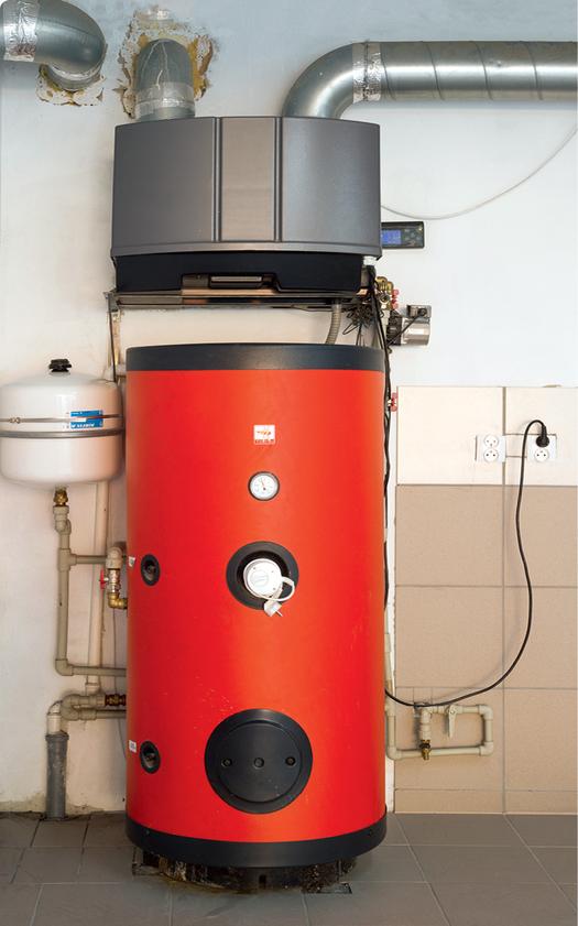

Pompa ciepła do c.w.u.
Jeśli zależy nam na niskich kosztach przygotowywania ciepłej wody, powinniśmy się zainteresować podgrzewaczem z pompą ciepła. Takie urządzenie może zastąpić zwykły podgrzewacz elektryczny, a jego działanie kosztuje dużo mniej
fot. Piotr Mastalerz
