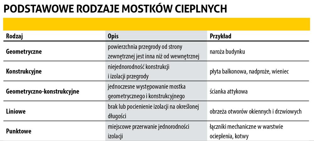

Mostki cieplne
  • rodzaje mostków cieplnych,
  • miejsca występowania mostków cieplnych,
  • obliczenia mostków,
  • poprawne rozwiązania projektowe,
  • proponowane rozwiązania detali konstrukcyjnych.
