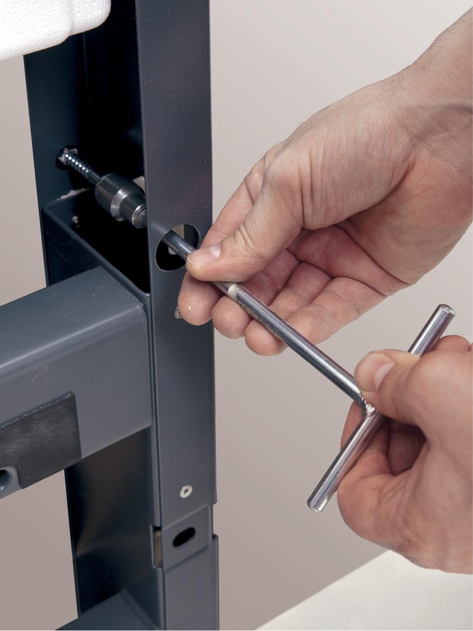

Remont jest zwykle bardziej uciążliwy i trwa dłużej, niż planowaliśmy. Ale tak nie musi być. Moduły instalacyjne Monolith do WC i umywalki pozwolą błyskawicznie przeobrazić zniszczoną łazienkę rodem z PRL-u w eleganckie, funkcjonalne wnętrze wyposażone w nowoczesną podwieszaną ceramikę.
Montujemy Monolith do WC...
W zaznaczonych na ścianie łazienki miejscach wiercimy otwory, wkręcamy w nie specjalne śruby i na nich wieszamy stelaż. Po wypoziomowaniu i przygotowaniu otworów na cztery pozostałe śruby mocujące przytwierdzamy stelaż do ściany
