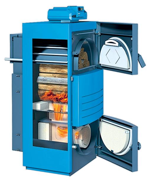

Kotły zgazowujące
W górnej komorze kotła ograniczony dostęp powietrza sprawia, że drewno jest suszone i odgazowywane. W dolnej – dzięki wysokiej temperaturze i powietrzu dostarczanemu do dyszy znajdującej się między dolną a górną komorą – następuje spalanie docierającego z góry gazu drzewnego
fot. BUDERUS
