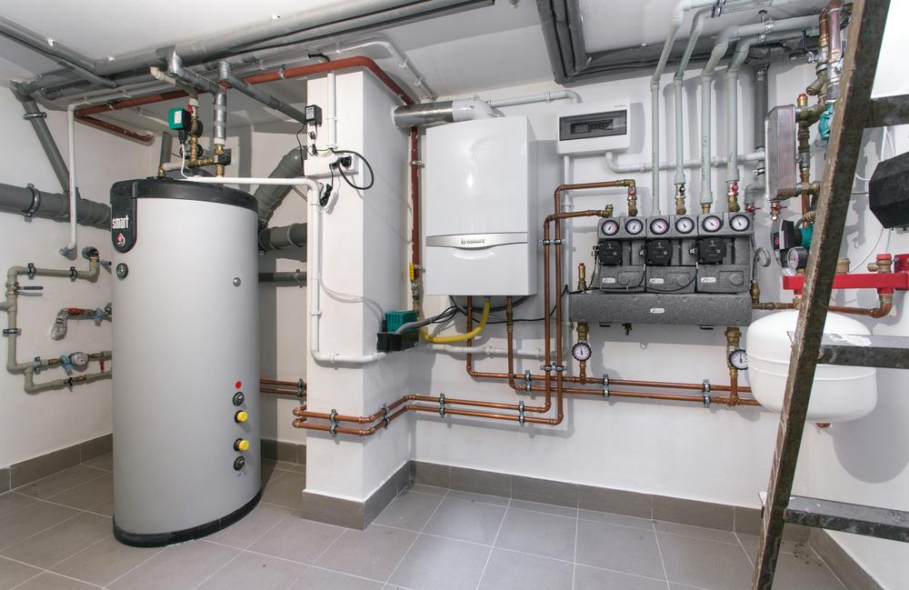

Sam kocioł gazowy to niewielkie, dość estetyczne pudło, ale jeśli ma zaopatrywać w ciepło instalację podzieloną na kilka obiegów i podgrzewać wodę do kilku łazienek na komplet elementów, przyda się osobne i wcale niemałe pomieszczenie fot. Piotr Mastalerz
