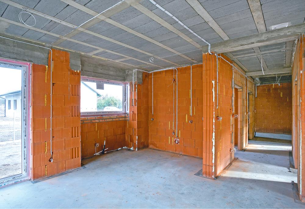

Od tablic TZ+TL do tablicy głównej TE (rozdzielnicy) w budynku ułożono kabel zasilający. Poprowadzono go w osłonie z rury elastycznej PEH ø 75 i, jak większość instalacji, wprowadzono do budynku przez płytę fundamentową na etapie robót budowlanych. W domu niepodpiwniczonym wczesne rozplanowanie przebiegu instalacji, jeszcze przed rozpoczęciem betonowania płyty podłogowej, jest szczególnie ważne, ponieważ dzięki temu na późniejszym etapie nie trzeba robić dodatkowych wykopów ani kuć dziur w zaizolowanych fundamentach.
Instalacja elektryczna we współczesnym domu
Instalację elektryczną zwykle układa się, gdy dom jest w stanie surowym zamkniętym. Do tego momentu trzeba więc precyzyjnie ustalić jej kształt i ewentualne zmiany w stosunku do pierwotnie wykonanego projektu
fot. Piotr Mastalerz
