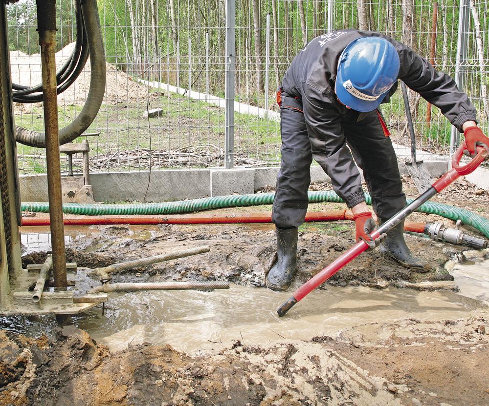

Najlepiej, gdy ciepło jest odbierane z mokrego, gliniastego gruntu za pomocą wymiennika w postaci rur umieszczonych w głębokich odwiertach
Fot. Andrzej T. Papliński
