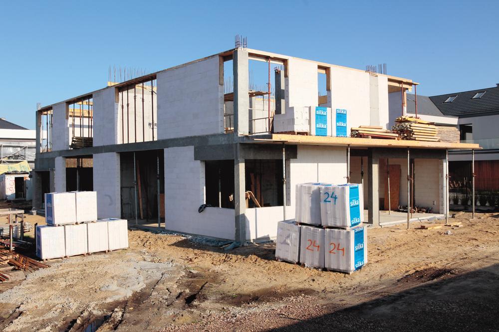

Choć silikaty mają dużą wytrzymałość i mur konstrukcyjny może mieć 18 cm, to pocienienie muru nie zawsze jest opłacalne lub możliwe. W ścianach umieszcza się wzmocnienia żelbetowe o zaprojektowanym przekroju, mur musi zapewnić też odpowiednie podparcie dla stropu
fot. Andrzej Szandomirski
