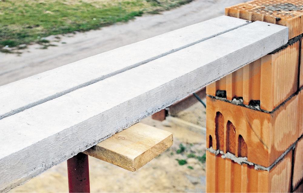

Nad wszystkimi otworami w ścianach umieszcza się nadproża, czyli belki konstrukcyjne przenoszące obciążenia od ścian i innych elementów budynku, które znajdują się nad nimi.
Jest wiele rodzajów nadproży. Podczas ich projektowania bierze się pod uwagę kilka rzeczy. Belki nadprożowe dobiera się tak, by pasowały geometrycznie i miały odpowiednią nośność. Dopasowanie geometryczne polega na tym, by kształt i wymiar belki pasowały do otworu. Szerokość nadproża powinna odpowiadać grubości ściany. Jego wysokość musi być tak dobrana, by mieściło się ono w przestrzeni, w której jest zamontowane, czyli nad otworem i zazwyczaj pod wieńcem stropowym. Długość nadproża powinna uwzględniać szerokość otworu oraz minimalne długości podparcia. Nośność dobiera się do obciążeń, które mogą działać na nadproże. Tego rodzaju analizy dokonuje projektant, ale też kierownik budowy ma taką wiedzę. Wszelkie modyfikacje w zakresie doboru nadproży przez osoby nieuprawnione mogą spowodować, że zostanie dobrana belka o mniejszej nośności, niż powinna. Może to na przykład doprowadzić do tego, że nadproże się porysuje lub ściana ulegnie uszkodzeniu.
Wykonanie nadproży
Stosując nadproża prefabrykowane, trzeba przestrzegać zalecanej przez producenta minimalnej długości oparcia na ścianie oraz zwrócić uwagę na to, czy leżą na niej odpowiednią stroną (góra/dół)
Fot. KONBET
