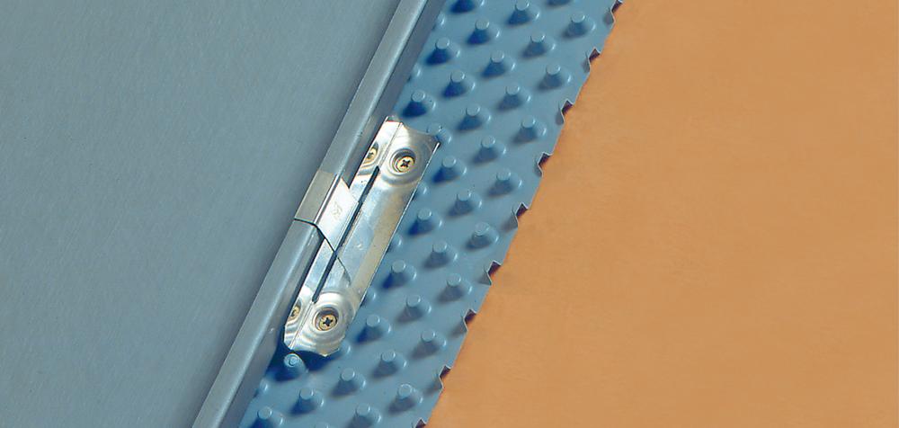

Polietylenowe maty z tłoczeniami w kształcie ściętych stożków nadają się na każde podłoże, nawet agresywne, jak beton czy kwaśne gatunki drewna. Wzdłuż jednego boku mają płaski pasek umożliwiający łączenie na zakład. Są dostępne w rolkach o szerokości 2 m (efektywna szerokość krycia to 1,9 m) i długości 20 m
fot. VM ZINC
