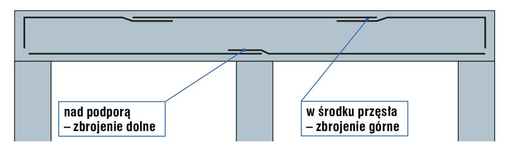

Miejsca zakładu zbrojenia głównego

  • rysunki techniczne przedstawiające typowe przekroje słupów, układ strzemion w słupach, żelbetowe połączenia słupa z fundamentem oraz wieńcem i podciągiem, a także sposób wykonania słupów żelbetowych w ścianach
