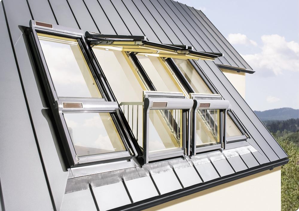

Pokrycie z paneli waży około 4,8-5 kg/m2. Nadaje się na dachy o kącie nachylenia połaci nie mniejszym niż 8o (14%). Okna połaciowe do tak wykończonych dachów warto wyposażyć w specjalne kołnierze uszczelniające
fot. Fakro
