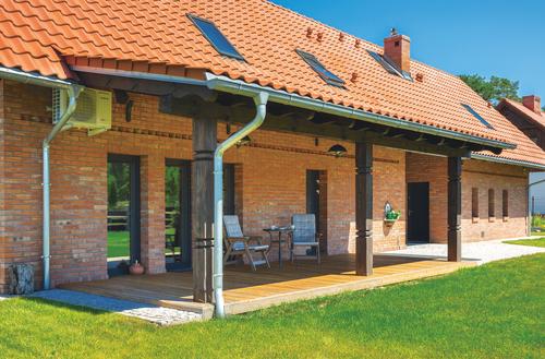

Narożniki to słabe miejsca każdego systemu rynnowego. Tam najczęściej dochodzi do pęknięć
fot. Andrzej Szandomirski
