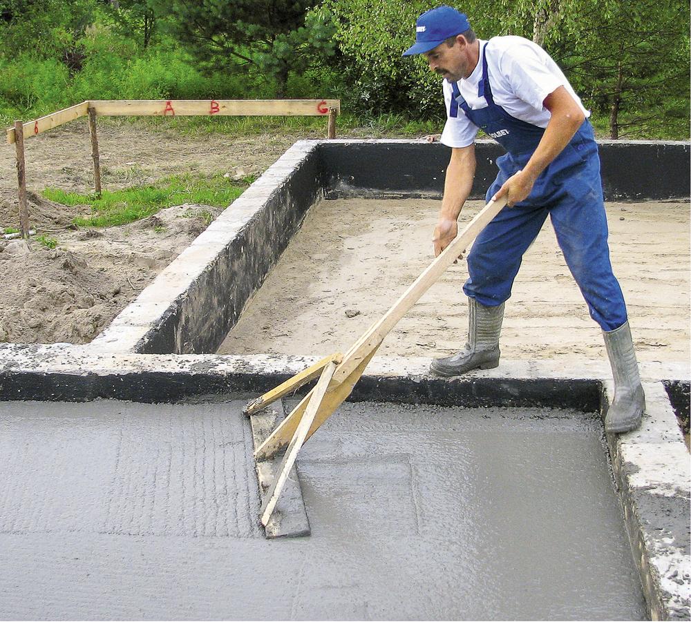

Taką podłogę wykonuje się w budynkach posadowionych na ławach fundamentowych. Jej podstawową warstwą jest kilkunastocentymetrowa płyta z chudego betonu.
Podłoga na gruncie przenosi tylko obciążenia użytkowe z parteru oraz ciężar ścian działowych. Nie przenosi obciążeń z konstrukcji domu. Nie można zatem na niej sytuować ścian nośnych, słupów, kominów, schodów. Dozwolone jest tylko budowanie ścian działowych, które należy oddylatować od stropu wyższej kondygnacji. Zawsze należy ją zabezpieczyć przed wilgocią gruntową, a jeśli nad nią znajduje się pomieszczenie ogrzewane, trzeba ją też zaizolować termicznie.
Podłogę na gruncie wykonuje się w dwóch etapach: po skończeniu fundamentów robi się podbudowę i płytę betonową, kolejne warstwy układa się po zbudowaniu ścian i stropów.

Podłogę na gruncie zaczyna się robić po skończeniu ścian fundamentowych, zasypaniu i zagęszczeniu piasku, który tworzy podbudowę pod płytę, oraz rozłożeniu instalacji kanalizacyjnej
Fot. Solbet
