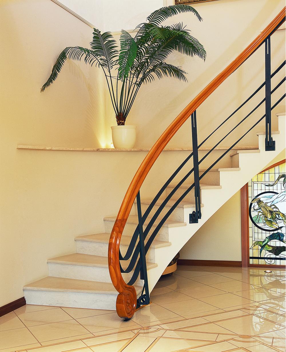

Mocowanie nie musi szpecić balustrady i nie zawsze warto je ukrywać – wyraźnie widoczne marki utrzymujące słupki mogą być ozdobnym elementem schodów
fot. Andrzej Szandomirski
