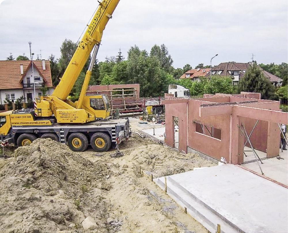

Prefabrykaty ustawia się na fundamencie prosto z samochodu, którym przyjechały na plac budowy. Długie i ciężkie pojazdy muszą mieć możliwość dojazdu i postoju przez potrzebny na to czas
fot. JW Budownictwo
