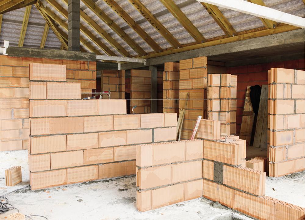

Rola działówek sprowadza się do oddzielenia poszczególnych pomieszczeń w budynku. Buduje się je dopiero wtedy, kiedy zostaną ukończone prace nad stropami
fot. Andrzej Szandomirski
Ściany działowe z założenia nie przenoszą i nie powinny przenosić obciążeń ze stropu ani innych elementów konstrukcyjnych domu. Wznosi się je wówczas, gdy inne ściany – zewnętrzne i wewnętrzne nośne – zostały już zbudowane. Powinien być też gotowy strop.
Murowane są najpopularniejsze, choć często zastępuje się je lekkimi ścianami szkieletowymi. Te zamiast z bloczków, pustaków bądź cegieł powstają ze stalowych profili lub drewnianych belek, izolacji akustycznej (zazwyczaj jest to wełna) i okładziny z płyt gipsowo-kartonowych albo innych mogących je skutecznie zastąpić.
Murowane są zdecydowanie solidniejsze. W odróżnieniu od szkieletowych lepiej ograniczają przepływ dźwięków między pomieszczeniami. Może praca przy ich budowie jest cięższa, ale trudniej popełnić błędy wykonawcze, o które bardzo łatwo w przypadku ścian szkieletowych.
