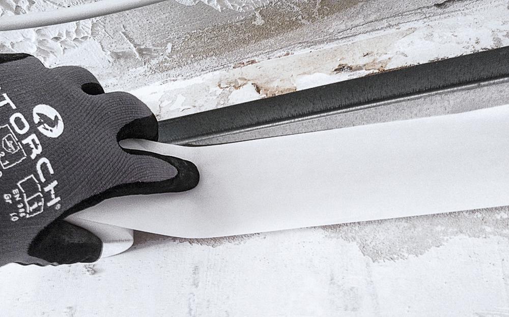

Styk ścian gipsowo-kartonowych z innymi materiałami to miejsce, w którym zawsze pojawiają się duże naprężenia. Dzieje się tak na skutek zmian wilgotnościowych we wnętrzu, mikroruchów spowodowanych osiadaniem budynku oraz inną pracą łączonych materiałów. Aby nie powstała tam szpecąca rysa, materiały należy oddzielić od siebie. Zazwyczaj robi się w tym miejscu połączenie ślizgowe zwane też rysą kontrolowaną lub włosową. Połączenie to wykańcza się na przykład akrylem malarskim. Podczas łączenia ściany g-k z drewnem często szczelinę pozostawia się niewypełnioną.
Łączenie ścian z innymi przegrodami
Taśma przekładkowa oddziela styk masy szpachlowej z tynkiem
