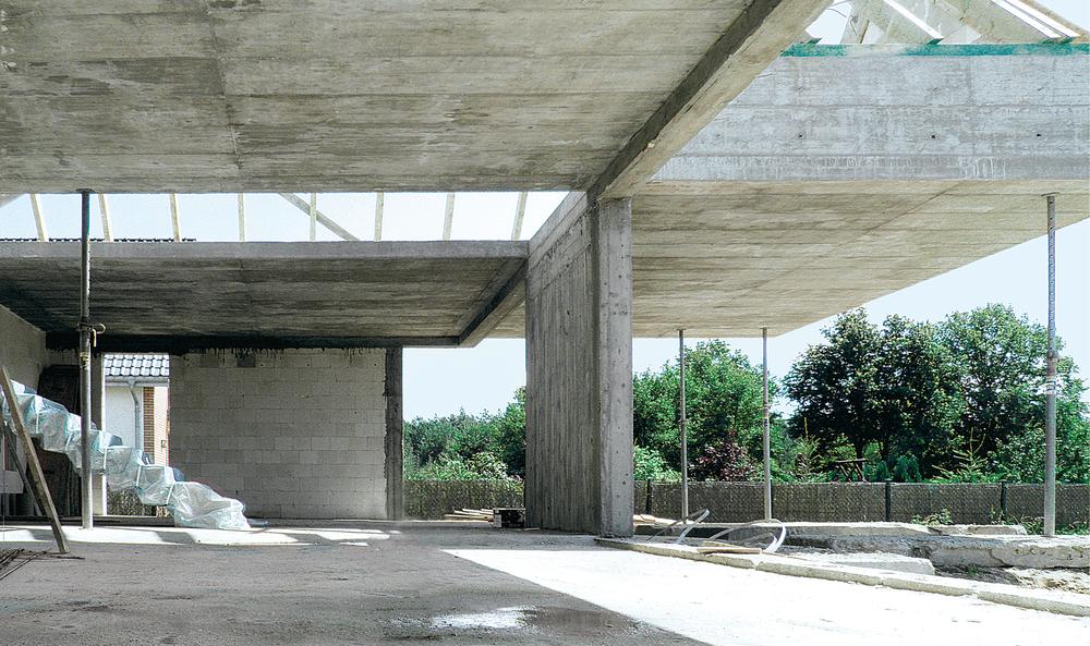

Skomplikowany ruszt stanowiący konstrukcję budynku składa się z kilku odpowiednio połączonych filarów, wysokich belek i płyt
fot. Karolina Matysiak-Rakoczy
