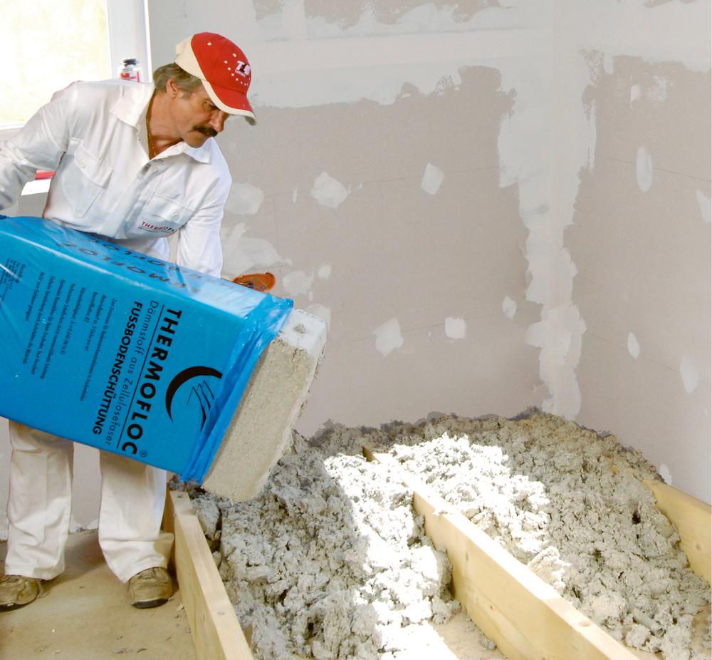

Ocieplenie pod postacią granulatu może być układane ręcznie, ale tylko jako izolacja pozioma niepoddawana obciążeniom, na przykład między legarami drewnianej podłogi lub belkami drewnianego stropu. Warstwa ocieplenia z włókien celulozowych może mieć grubość do 50 cm
fot. THERMOFLOC
