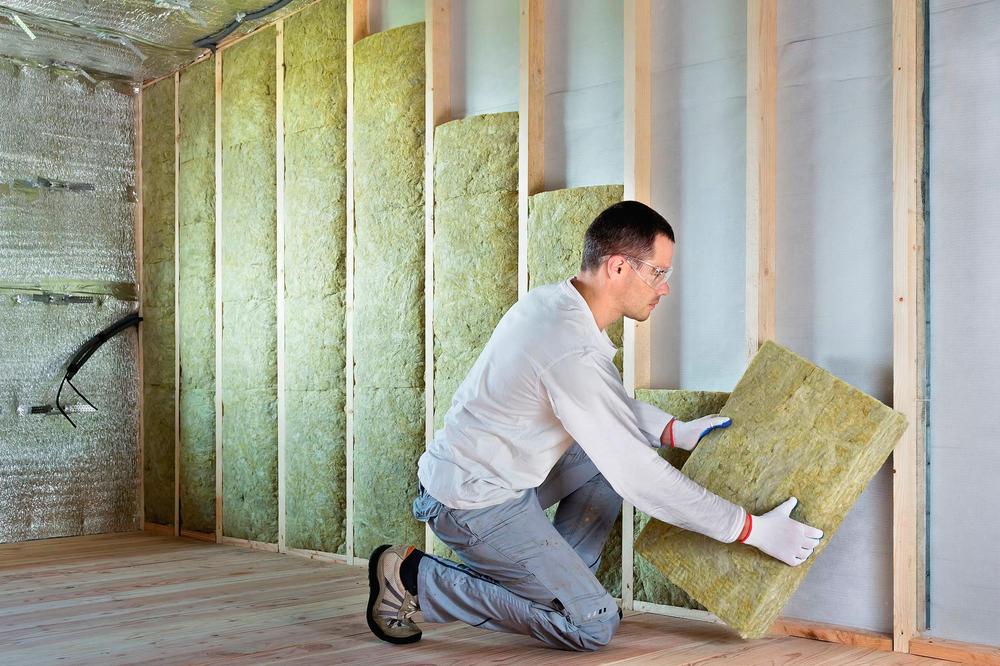

Dom szkieletowy bez ocieplenia byłby zwykłą szopą, z której szybko ucieka ciepło, a do wnętrza docierają wszystkie dźwięki z otoczenia. Dlatego trzeba go zaizolować. Wyjaśniamy, jakich materiałów do tego użyć i jak poprawnie ocieplić drewnianą konstrukcję szkieletową.
Ocieplenie ścian szkieletowych powinno chronić wnętrza przed wychładzaniem się lub przegrzewaniem. Warto, żeby przy okazji poprawiało komfort akustyczny i chroniło drewno przed ogniem fot. ROCKWOOL
Konstrukcję szkieletową domów montuje się z belek o przekroju 38 x 89 lub 38 x 140 mm. Poszczególne elementy zbija się gwoździami bezpośrednio lub z wykorzystaniem specjalnych, metalowych okuć ciesielskich. Między elementami nośnymi umieszcza się materiał termoizolacyjny. Od wewnątrz szkielet i ocieplenie trzeba zaizolować folią paroszczelną. Zapobiega ona ewentualnemu skraplaniu się pary wodnej w warstwie termoizolacyjnej, co w rezultacie doprowadziłoby do zmniejszenia izolacyjności termicznej ścian i do zawilgocenia drewna. Od zewnątrz ściany są usztywniane płytami drewnopochodnymi oraz izolowane membraną wiatroizolacyjną.
Budowa ścian wewnętrznych jest podobna, z tym że warstwa ocieplenia jest cieńsza i nie osłania jej żadna folia ani membrana.
