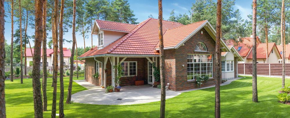

Dzięki nowoczesnym powłokom dachówki mają wyraziste kolory oraz coraz większą trwałość
Fot. WIENERBERGER
