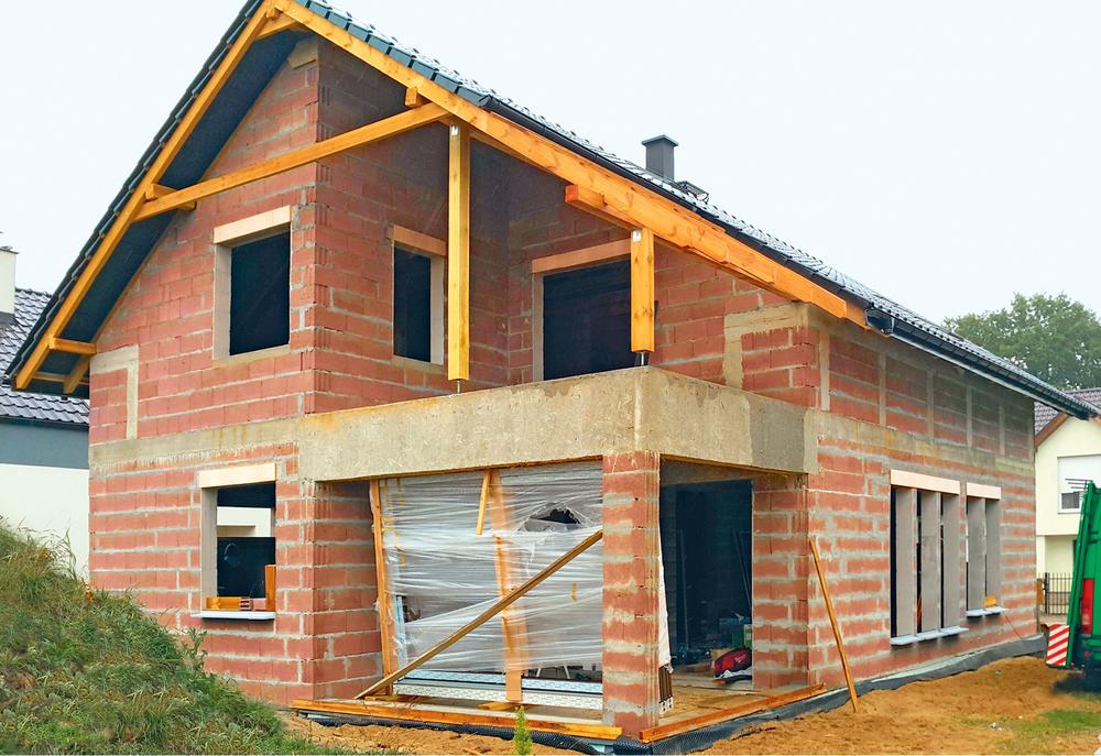

W domach o ścianach dwuwarstwowych drzwi tarasowe najczęściej mocuje się równo z licem muru. Pokazujemy, jakie są zasady ich montażu.
Zamawia się je na wymiar do danego otworu. Przed zatwierdzeniem zamówienia montażysta lub przedstawiciel dystrybutora bądź producenta drzwi przyjeżdża na budowę, żeby sprawdzić otwór. Mierzy się jego szerokość i wysokość oraz przekątne. Konieczne jest zachowanie luzów montażowych (2-4 cm) z każdej strony drzwi, co należy uwzględnić przy określaniu ich wielkości. Trzeba sprawdzić, czy ściany wokół otworu zachowują pion i poziom, przekątne są równej długości, a ściany nie są skręcone w osi. Płaszczyzny ościeża powinny być prostopadłe do płaszczyzny ściany nośnej. Częstym problemem jest opuszczone (wypukłe na środku) nadproże. W tym przypadku do określenia wysokości drzwi należy wybierać najniższy wymiar. Żeby ustalić poziom, na którym powinny być osadzone drzwi, zawsze operujemy wysokością od nadproża do poziomu gotowej podłogi. Na ścianie obok otworu drzwiowego powinien być reper, czyli znacznik wykonany na wysokości 1 m nad poziomem gotowej ...

Ze względu na znaczną wielkość i duży ciężar drzwi tarasowych oraz intensywniejsze ich użytkowanie konieczna jest większa niż w przypadku okien dbałość o prawidłowy montaż z użyciem stosownych materiałów
fot. OKNA GALIO
