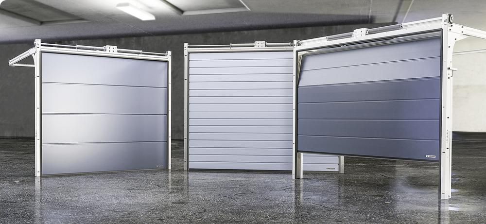

Wśród czterech rodzajów bram do garażu najlepsze są te zbudowane z połączonych przegubowo stalowych segmentów. Są mocne i trwałe. Łatwo się otwierają i nie zabierają dużo miejsca ani wewnątrz garażu, ani przed wjazdem do niego.
Brama garażowa bardzo często znajduje się na frontowej elewacji domu, więc musi być dopasowana do zewnętrznego wykończenia budynku. Producenci oferują wiele wzorów i sposobów wykończenia paneli bramy segmentowej.
Brama garażowa stanowi znaczny fragment ściany zewnętrznej – co najmniej 5 m2 (popularne wymiary to 2,5 x 2 m) tej przegrody. Jeśli garaż jest ogrzewany, brama także powinna być ocieplona. Stopień ocieplenia powinien odpowiadać poziomowi termoizolacyjności domu. Bramę z ociepleniem warto zastosować także wtedy, gdy garaż (nawet nieogrzewany) przylega do części mieszkalnej.
Jednym z argumentów za bramą z ociepleniem nawet w nieogrzewanym garażu jest to, że panele z wypełnieniem z pianki są mocniejsze i sztywniejsze. Taka brama będzie mniej podatna na odkształcenia pod wpływem obciążeń, a więc trwalsza. Grubsza brama lepiej również izoluje akustycznie.
Brama garażowa
Bramy segmentowe składają się z kilku poziomych paneli o dodatkowych przetłoczeniach wykonanych w połowie ich wysokości albo gęściej, co kilkanaście centymetrów

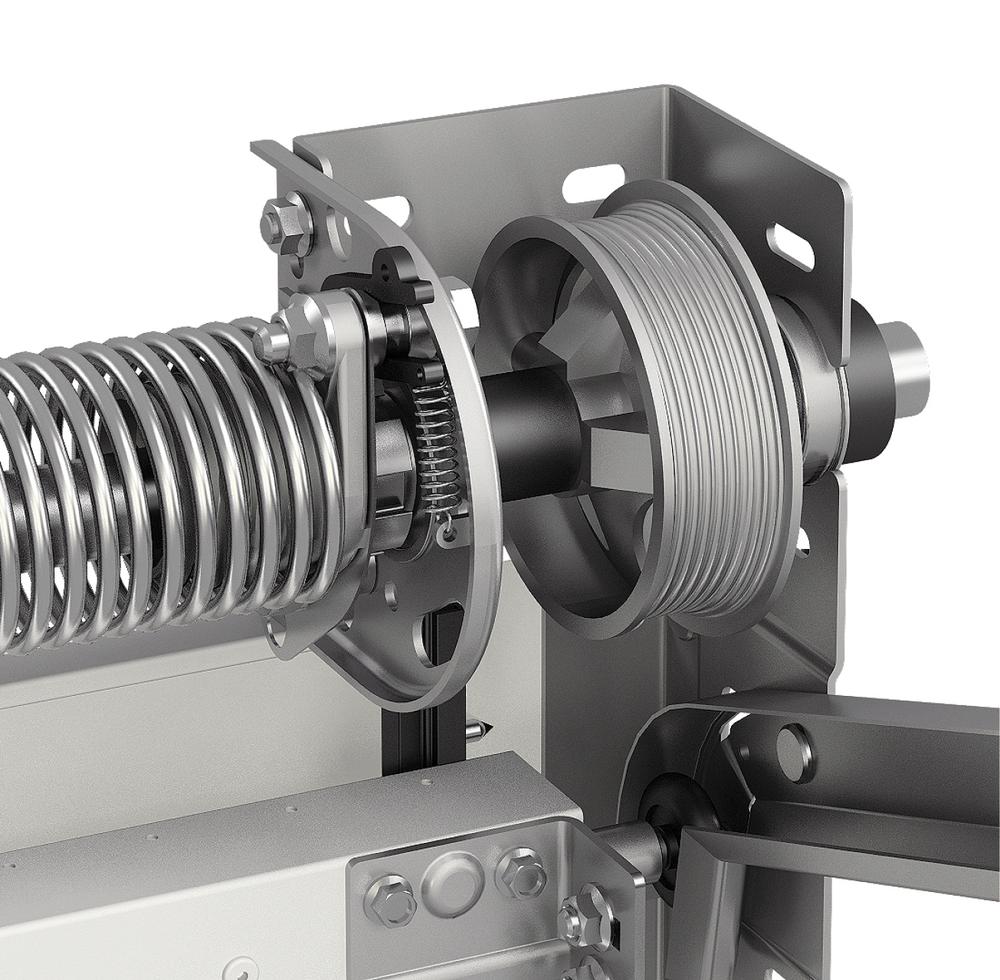

Ciężar bramy utrzymują sprężyny – skrętne lub naciągowe. Sprężyny skrętne są mocniejsze, trwalsze i bezpieczniejsze. Dlatego są stosowane w dużych i ciężkich bramach, na przykład podwójnych. Mocuje się je poziomo nad otworem, ale gdy nie ma tam dostępnej przestrzeni, to z tyłu przy napędzie. Sprężyny naciągowe często są instalowane w lekkich bramach pojedynczych. Umieszcza się je w prowadnicach pionowych po bokach bramy.
Często dla bezpieczeństwa – żeby brama nie opadła w razie pęknięcia sprężyny – montuje się po dwie w każdej prowadnicy.
Wyposażenie mechanizmu bramy segmentowej
Brama garażowa Zdjęcia (4)
Sprężyny skrętne są instalowane poziomo po obu bokach bramy nad skrzydłem
fot. Gerda

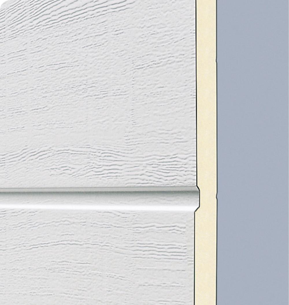

Bramy segmentowe są zbudowane z poprzecznych paneli o wysokości około 50 cm. W typowej bramie do domu jednorodzinnego są cztery panele. Jeśli jest wyższa, na przykład w garażu na samochód dostawczy, może mieć pięć, a nawet sześć paneli. Są one zrobione z ocynkowanej blachy stalowej pokrytej powłoką ochronną i/lub dekoracyjną. W bramie ocieplonej przestrzeń wewnątrz paneli jest wypełniona pianką poliuretanową.
Segmenty mają grubość od 20 do 67 mm. Najpopularniejsze są bramy o grubości 40-42 mm, bo przez wiele lat taki był standard. Wraz ze wzrostem izolacyjności ścian zewnętrznych producenci zaczęli oferować coraz grubsze i cieplejsze bramy segmentowe. Na przykład brama podwójna o rozmiarach 5 x 2,5 m przy grubości 40 mm może mieć współczynnik przenikania ciepła U = 1,12 W/(m2∙K), a przy grubości 67 mm – U = 1 W/(m2∙K).
W odniesieniu do bram pojedynczych wartość ta może być wyższa, czyli nieco gorsza, bo mniejsza brama ma mniej materiału termoizolacyjnego. Ale mimo to bramy garażowe mogą mieć o wiele lepsze parametry termoizolacyjne, niż wynika to z wymagań określonych w obowiązujących Warunkach technicznych, czyli U ≤ 1,5 W/(m2∙K).

Żeby brama była ciepła, powinna być jak najszczelniejsza. Szczeliny między segmentami połączonymi stalowymi zawiasami są więc wypełniane gąbką lub uszczelkami wargowymi z gumy. Żeby uszczelnić bramę segmentową i poprawić jej parametry termoizolacyjne, producenci wprowadzają na stykach paneli wyprofilowania typu wpust/wypust. Panele wsuwają się głęboko jeden w drugi, co poprawia szczelność (i sztywność) płaszcza bramy. Niektórzy dodatkowo dla uszczelnienia styku paneli stosują nakładki izolujące.
Ważne są również uszczelnienia zamontowane po obwodzie i na dole bramy. Mogą tam być zainstalowane uszczelki listkowe lub wargowe. Niekiedy są to dodatkowe ramki z uszczelkami instalowane po obwodzie bramy.
Izolacja cieplna w bramie segmentowej
Najpopularniejsze są bramy ocieplane o grubości 40-42 mm
fot. Hörmann

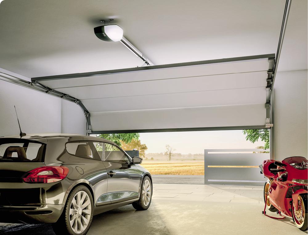

Tylko z napędem
Brama otwierana automatycznie to niezbędne wyposażenie każdego nowo budowanego domu jednorodzinnego. Bardzo dobrym rozwiązaniem jest także skorelowanie napędu bramy garażowej z napędem bramy wjazdowej, żeby można je było otwierać jednym pilotem.
Nie warto kupować osobno bramy i osobno napędu w innej firmie (albo u producenta tylko napędów), bo będzie to droższe, a i nie zawsze warunki gwarancji będą optymalne (pewne funkcje mogą być niedostępne ze względu na różne pochodzenie składników zestawu brama-napęd). Jeśli producent dobiera napęd do swojej bramy, całość jest objęta odpowiednią rękojmią lub gwarancją.
Siłowniki do lekkich bram pojedynczych mają zwykle moc 600-800 N, a do ciężkich i podwójnych – 1000 N. Na obudowie siłownika znajduje się lampka, która włącza się wraz z jego uruchomieniem i oświetla wnętrze garażu. W czasie wjazdu lub wyjazdu nie trzeba więc korzystać z dodatkowego oświetlenia. Napęd stanowi samoistny zamek do bramy. I to elektroniczny zamek dobrej klasy, który ma bardzo dużą liczbę kombinacji kodu otwierającego. W napędach stosuje się kod dynamicznie zmienny, czyli każde naciśnięcie pilota generuje nową sekwencję cyfr. Wykorzystuje się też technologie stosowane w bankowości internetowej do zabezpieczania transakcji. Do obsługiwania bramy używa się zdalnych pilotów. Najlepiej wybrać urządzenie wielokanałowe, bo będzie można nim obsługiwać także bramę wjazdową, rolety, a nawet drzwi wejściowe. Pilot może być prostym pudełeczkiem z kilkoma przyciskami. Może mieć też bardzo nowoczesną, wręcz designerską formę.
Brama zamykana automatycznie powinna być wyposażona w mechanizm otwierania ręcznego na wypadek braku prądu. Pod sufitem na listwie jezdnej wisi linka wysprzęglająca. Po jej pociągnięciu bramę można otworzyć ręcznie. Jeśli do garażu nie ma innego wejścia, mechanizm ten powinien być połączony z klamką zewnętrzną, która pozwoli otworzyć bramę.
Podstawowym wyposażeniem każdego napędu jest blokada antywyważeniowa. Zamkniętej bramy nie można podważyć. Im silniej ktoś podważa bramę, tym bardziej kieł lub koło zębate się blokuje. W bramach jest także hamulec bezpieczeństwa z czujnikiem przeciążeniowym, który zatrzyma skrzydło w razie natrafienia na opór, czyli na przykład gdyby w chwili opuszczania dotknęło przedmiotu pozostawionego we wjeździe.
Kolejnym ważnym mechanizmem jest zabezpieczenie przed nagłym opadnięciem skrzydła. W momencie urwania się sprężyny lub linki następuje blokada skrzydła. Do sterowania bramą garażową można wykorzystać nowoczesne systemy sterowania, dzięki czemu będzie ona stanowić element domu inteligentnego.
