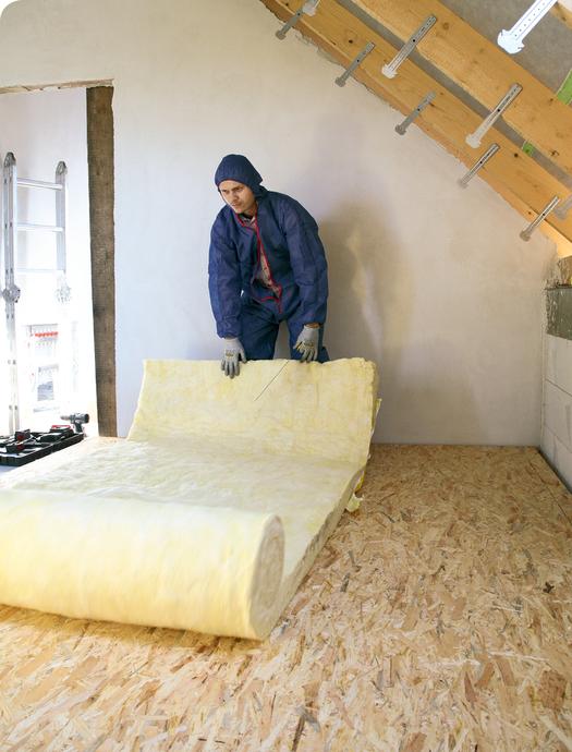

3. Jak najczęściej ociepla się dach skośny?
Najpopularniejszym materiałem do ocieplania poddasza jest szklana wełna mineralna w miękkich, sprężystych matach
fot. Andrzej T. Papliński
