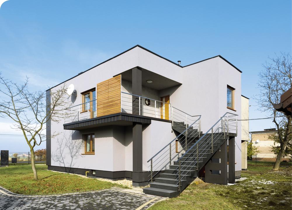

Po rozbudowie dom zmienił wygląd. Nie tylko dobudowano nadwieszenie piętra, ale także wyremontowano starą część domu. Ocieplono ją, wymieniono okna, a schody zyskały nowy wygląd

Przybudówka to pomysł pani domu. Jej mąż z początku podchodził do tego pomysłu sceptycznie, ale dał się przekonać. Nowa część dobudowana od strony północnej unowocześniła bryłę. Została wsparta na czterech solidnych filarach nadających rytm architektonicznej kompozycji. Filary ze zbrojonego betonu zgodnie z projektem miały mieć mniejszy przekrój, ale wykonawca nie spisał się najlepiej. Nieprawidłowo przygotował szalunki, więc uległy uszkodzeniu. W efekcie słupy były „niedolane”.
Zatrudniony przez inwestorów konstruktor uznał, że trzeba je wzmocnić. Firma musiała dodać po obu stronach stalowe dwuteowniki – heby.
Po obudowaniu filarów ich szerokość znacznie się powiększyła. Podtrzymują betonową płytę, na której wymurowano ściany z betonu komórkowego. Dzięki temu, że dylatacja oddziela nową część domu od starej, na ścianach nie powstały spękania.

Nadwieszona dobudówka unowocześniła bryłę. Cztery wspierające ją filary nadają kompozycji rytm
