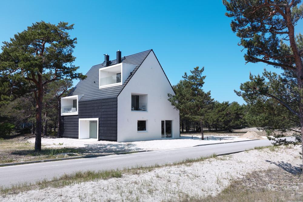

Oszczędna, ale wyrafinowana architektura dzięki wykorzystaniu wyrazistych form dobrze prezentuje się o każdej porze roku i dnia. (Projekt domu: KLUJ ARCHITEKCI)
fot. Norbert Banaszyk
Dom przypomina znak graficzny – czarno-biały, prosty i niezwykle wyrazisty. Wrażenie potęguje niemal biała barwa działki, piach taki jak na pobliskiej plaży. Surowa kompozycja urzeka. Jednocześnie zadziwia, bo stworzenie interesującego, oryginalnego projektu wydawało się tym razem karkołomne. A to za sprawą bardzo długiej listy ograniczeń narzucanych przez miejscowy plan zagospodarowania przestrzennego. A jednak wizja architektoniczna oswoiła przepisy…

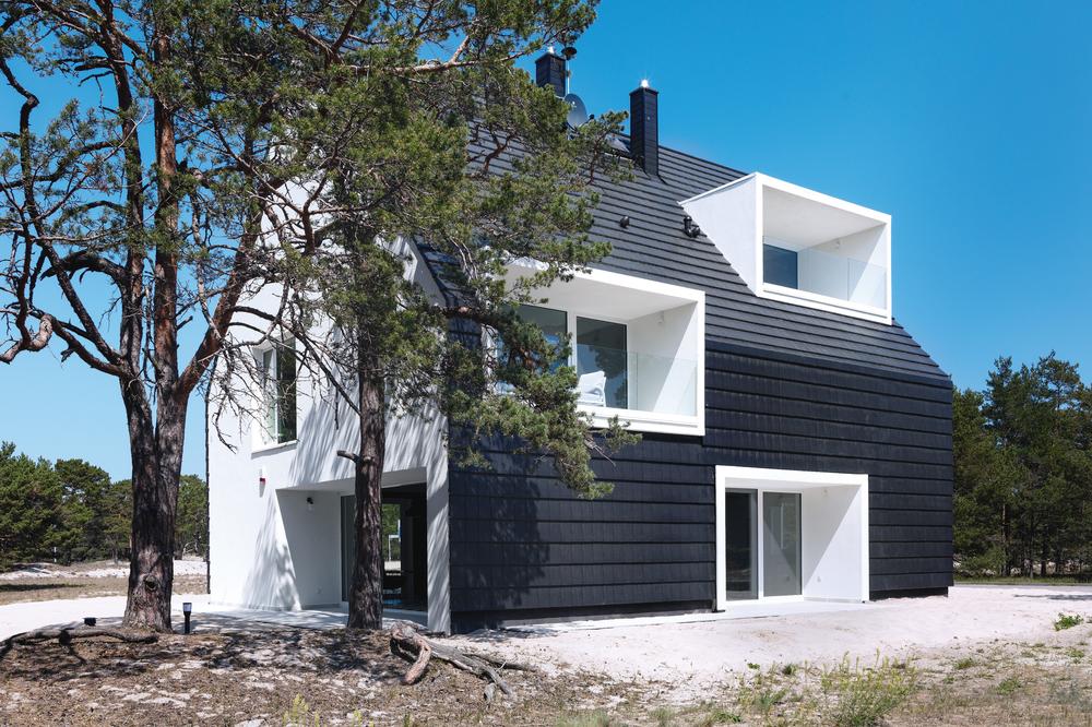

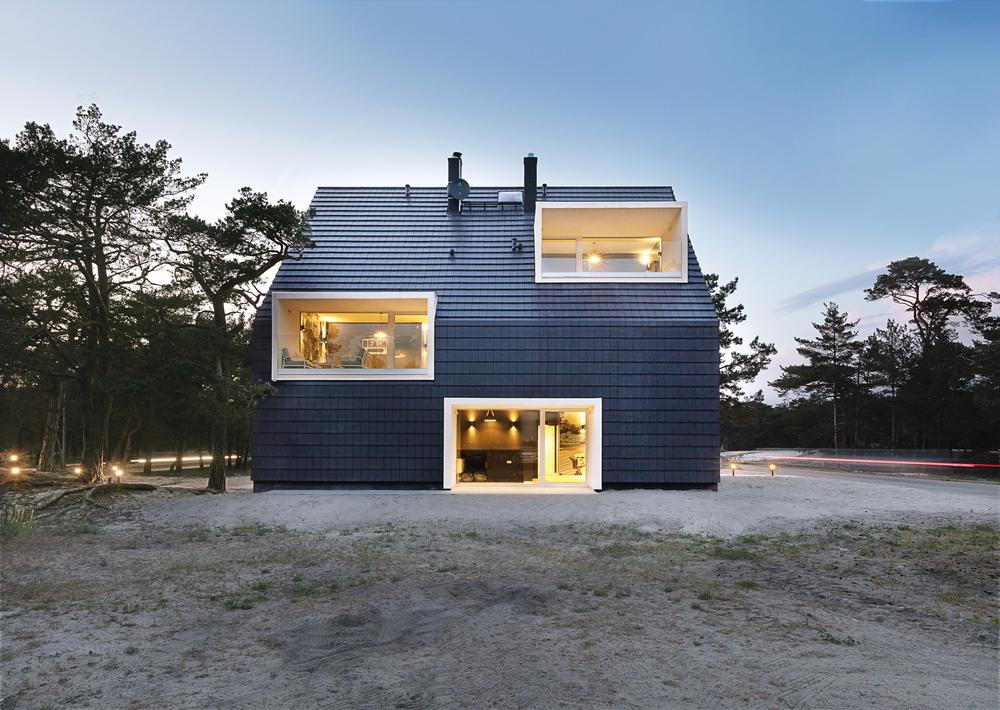

Grzeczny indywidualista.jpeg Zdjęcia (3)

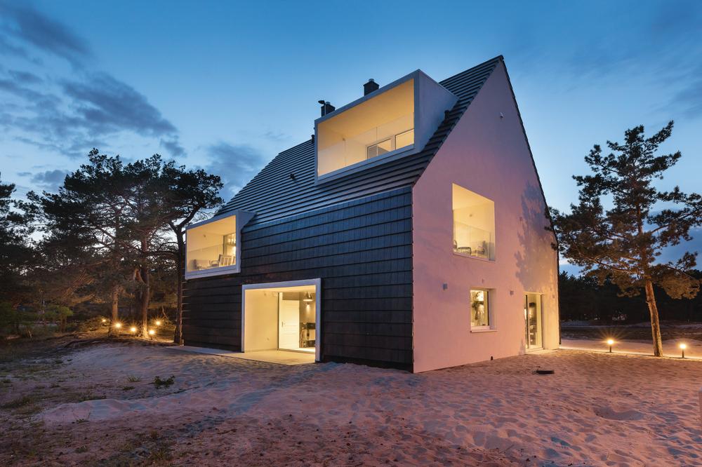

Głębokie wnęki, które przesądzają o atrakcyjności projektu, o zmroku sprawiają wrażenie jeszcze głębszych, a bryła domu – jeszcze bardziej przestrzennej fot. Norbert Banaszyk

Uproszczenia służą urodzie tej architektury. Połacie zlewają się z elewacjami, schodzą do ziemi i tworzą ujednolicone płaszczyzny wykończone grafitowymi płaskimi dachówkami. Tak powstaje nawias zamykający białe wnętrze bryły. Ale to nie on przesądza o niepowtarzalności projektu, tylko białe kostki loggii wcięte w połacie dachu, a w następnej kolejności wnęki tarasowe, które – będąc ich przeciwieństwem – dopełniają kompozycję przestrzenną. Istotną rolę odgrywa także ich rozmieszczenie – symetryczne z dwóch stron bryły. Wszystko tu zdaje się proste, a jednocześnie jest zaskakujące – to najtrudniejsze i najrzadziej spotykane zestawienie (nie tylko w architekturze). Jak tłumaczy architekt, cały pomysł na bryłę wziął swój początek od funkcjonalnej potrzeby, aby każdy apartament miał duży balkon gwarantujący nie tylko doskonały widok, ale także możliwość zjedzenia posiłku na świeżym powietrzu. Taka jest geneza białych kostek, od których zaczęło się tworzenie projektu. – Forma bryły została maksymalnie uproszczona i podporządkowana funkcjonalności. Wyznaję zasadę, że im coś jest prostsze, tym jest ładniejsze i bardziej praktyczne – mówi Piotr Kluj. Jako przykład podaje poprowadzenie dachówki aż do samej ziemi, dzięki czemu można było uniknąć zbędnych dla tej architektury detali takich jak okapy, obróbki blacharskie, rynny i rury spustowe. – Pozbyliśmy się kłopotliwych elementów. W tym budynku w ogóle nie ma orynnowania, także ukrytego, które może sprawiać problemy zarówno podczas wykonawstwa, jak i eksploatacji – dodaje architekt.

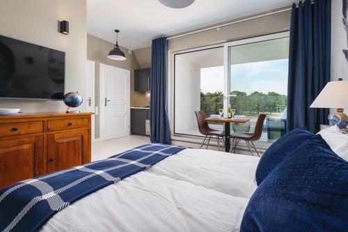

Ze względu na gabaryty przeszkleń zaprojektowano okna w systemie aluminiowym, których ramy są dużo trwalsze i bardziej odporne na odkształcenia spowodowane różnicami temperatur występującymi w Polsce (zima-lato). Współczynniki przenikania ciepła U okien również spełniają wymogi, które zaczną obowiązywać od 2021 roku fot. Paweł Paluszyński

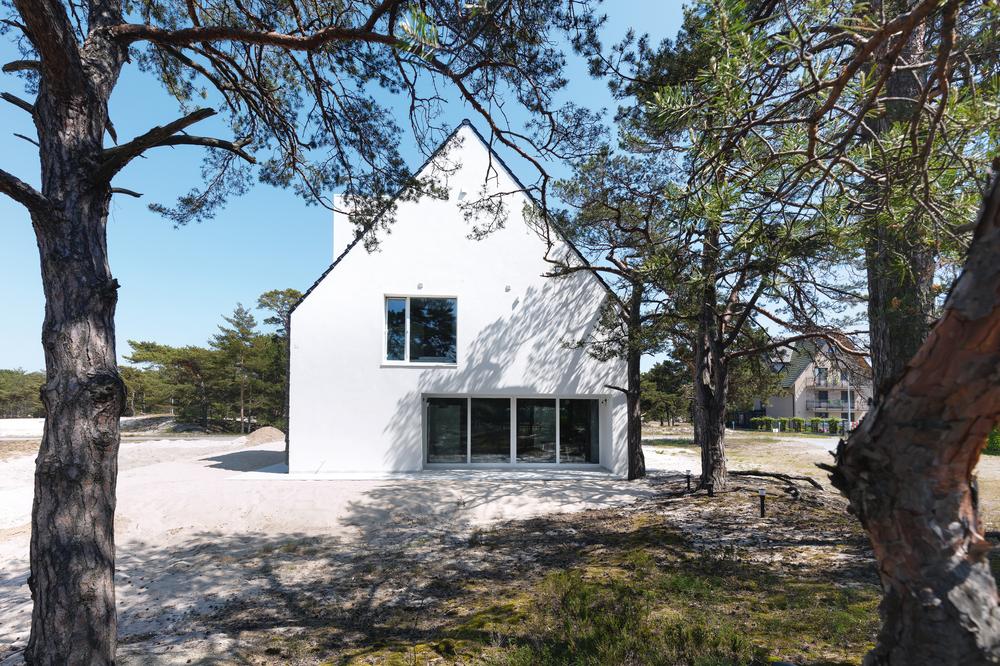

Inwestorom zależało, żeby oszczędzić drzewa rosnące na działce, dlatego dom nie jest usytuowany na niej centralnie, tylko przesunięty w bok. Dzięki temu wycięto tylko jedno, chore drzewo fot. Norbert Banaszyk

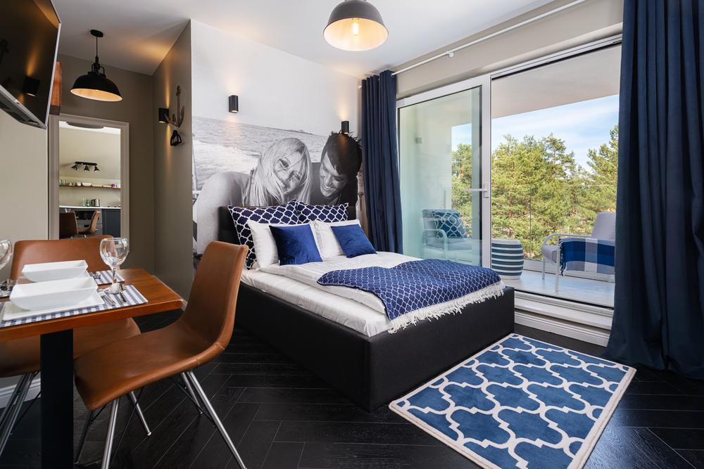

Przebudzenie i śniadanie w dobrym towarzystwie na wszelki wypadek gwarantują fototapety fot. Paweł Paluszyński
W dobrym towarzystwie
Wnętrza zaprojektowane przez właścicielkę Joannę Jendraszek nie są już tak oszczędne jak bryła domu oglądana z zewnątrz. Z założenia miało być nowocześnie, ale jednocześnie ciepło i przytulnie. Są tu zdecydowane wzory i kolory. Oczywiście znajdziemy odwołania do podstawowych barw domu – bieli i czerni. Przypomina je choćby podłoga w otwartej wspólnej części. To wyrazista, kontrastowa jodełka ułożona z płytek ceramicznych imitujących pomalowane farbą deski. Także biało-czarne są hole i wszystkie łazienki. – Poświęciłam dużo czasu na wypracowanie łazienkowej kompozycji – przyznaje projektantka. Powstało nowoczesno-starodawne zestawienie. Obok białych płytek wyglądających na stare emaliowane na ścianach odważnie pojawia się czarna farba. Całość łączy biało-czarno-szara mozaika na podłodze, która wchodzi tu z korytarzy. Oprócz dwóch podstawowych barw w wewnętrznej przestrzeni są jeszcze dwie ważne – granat i bursztynowa barwa drewna. – Unikaliśmy tworzyw sztucznych, decydując się na naturalne materiały, które lepiej wpisują się w nadmorski klimat – mówi projektantka. Dlatego znajdziemy tu szlachetne lite drewno, ciemny granit, biały kwarc. To klimatyczna przestrzeń. W stworzeniu niepowtarzalnej atmosfery dużą rolę odegrały fototapety, które przewijają się niemal przez wszystkie wnętrza. Inwestorzy znaleźli prosty sposób na zagwarantowanie gościom, na wszelki wypadek, dobrego towarzystwa. Można usiąść obok Brigitte Bardot, Alaina Delona, Micka Jaggera z gitarą albo wybrać lokum z jakąś inną gwiazdą, i poczuć się jak wśród swoich.

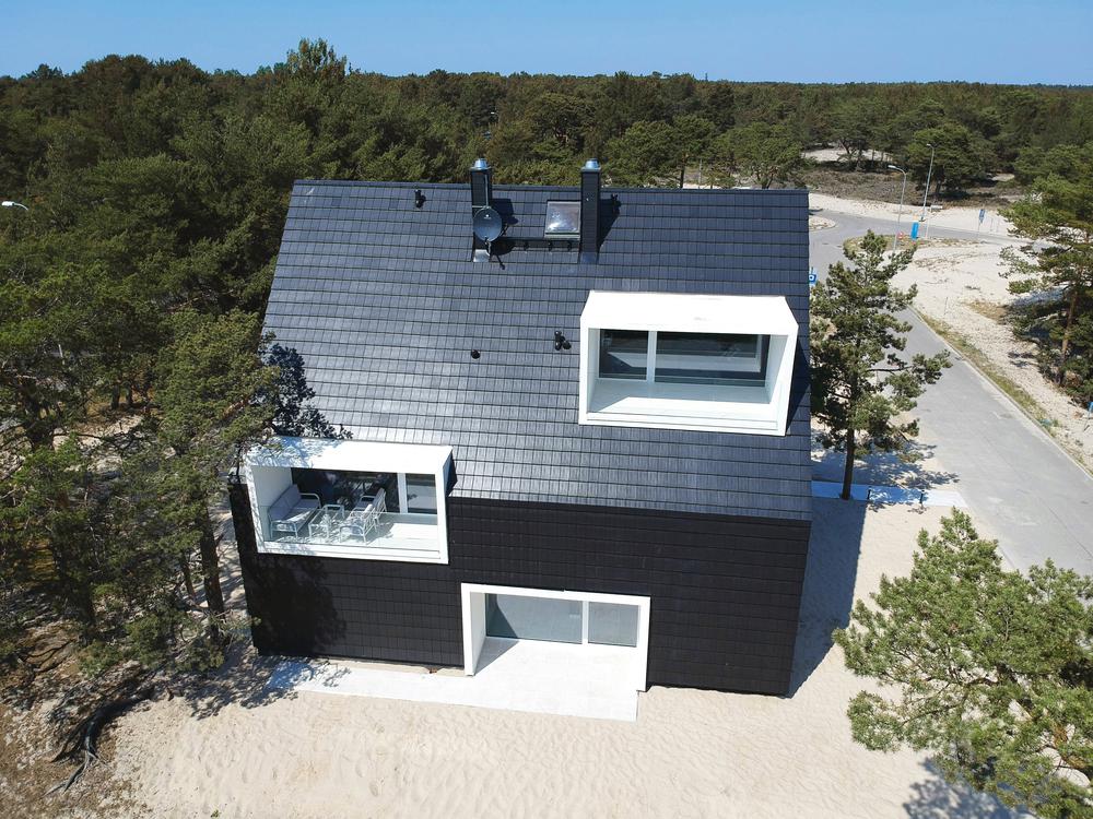

Projektant postawił na konsekwentną kompozycję – złożoną z prostokątów. Tutaj mniejsze dachówek i większe loggii, wnęk i przeszkleń przeplatają się tak jak barwy biała i grafitowa fot. Piotr Kluj

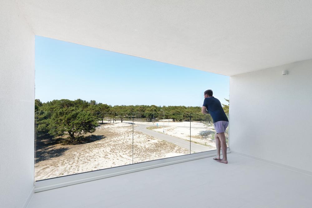

Grzeczny indywidualista.jpeg Zdjęcia (2)
Nic nie zasłania pejzażu oglądanego z loggi. Szklane balustrady gwarantują obraz pełnometrażowy. Piaszczysta wydma porośnięta głównie sosnami podobnie wygląda o każdej porze roku. Zmienia się światło i barwa ziemi na bielszy odcień bieli fot. Norbert Banaszyk
