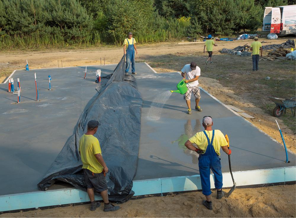

Dzień 4. – betonowanie płyty
Na koniec usunięto pomocnicze szalunki z OSB i zabezpieczono płytę folią. Następnie potrzebna była dwutygodniowa przerwa technologiczna, aby beton osiągnął wymaganą wytrzymałość i można było murować ściany. W tym czasie powinno się go pielęgnować, czyli polewać wodą
fot. Piotr Mastalerz

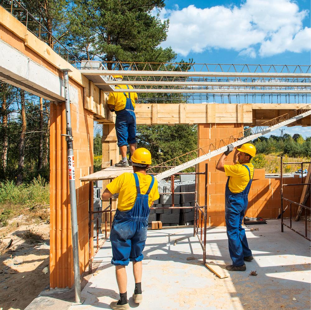

Układanie stropu i zbrojenia
Belki stropowe wsunięto w wieniec stropowy nad dolne zbrojenie. Aby unieść końce belek, do muru trzeba było przybić deski
fot. Mariusz Bykowski
