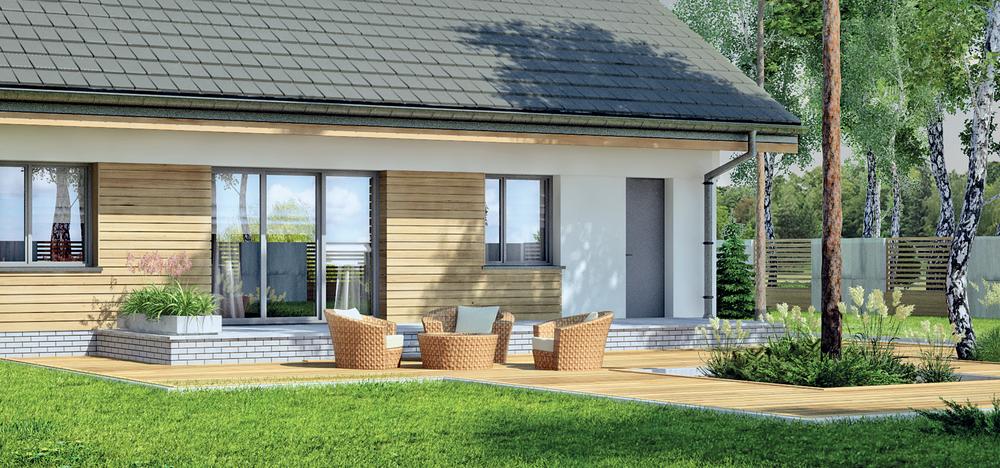

Wygodnie na tarasie
Aby taras należycie spełniał swoją funkcję, należy przemyśleć jego usytuowanie względem stron świata, połączenie z domem i ogrodem, wielkość i kształt. Projekt domu: Samotna gwiazda – Murator M217, autorka projektu: architekt Katarzyna Słupeczańska
rys. Katalog Murator POOJEKTY DOMÓW
