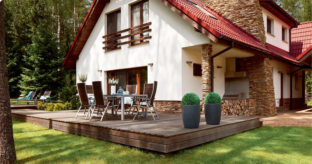

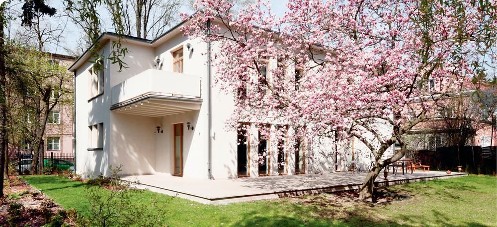

2. Jaką konstrukcję może mieć taras naziemny?
Taras naziemny dostawiony do bryły budynku tworzy sezonowe przedłużenie pokoju dziennego. Od wiosny do jesieni zachęca, by skorzystać ze słońca i świeżego powietrza. Bez względu na to, jak jest duży, zawsze będzie miejscem relaksu i kontaktu z naturą. Jego przewaga nad balkonem lub tarasem ulokowanym na piętrze wynika stąd, że wystarczy, abyśmy stojąc na nim, zrobili kilka kroków, a znajdziemy się w przydomowym ogrodzie. Stanowi zatem rodzaj pomostu pośredniczącego między otoczeniem a budynkiem. Zanim jednak skorzystamy z uroków tarasu, musimy go zbudować. Mamy do wyboru trzy typy konstrukcji:
  • taras na płycie betonowej. Wprost na gruncie lub na konstrukcji wsporczej (słupy albo ściany) jest oparta betonowa bądź żelbetowa płyta tarasu. Na niej robi się posadzkę z drewna, płytek ceramicznych lub innego materiału;
  • taras na gruncie. Brak tu płyty konstrukcyjnej. Nawierzchnia – z płyt betonowych, kostki brukowej, klinkieru – jest układana wprost na odpowiednio przygotowanym gruncie;
  • taras o konstrukcji drewnianej. Drewniana podłoga takiego tarasu jest zamontowana do konstrukcji z legarów i belek drewnianych. Elementy nośne są posadowione na betonowych stopach zagłębionych w gruncie.
Oczywiście nikt nie zabrania połączyć takich konstrukcji w jedną, architektonicznie przemyślaną całość. Może to dać bardzo ciekawy efekt.

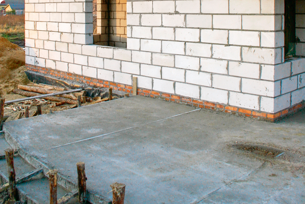

3. Jak zbudować taras na płycie?
Płyta tarasowa to przeważnie do maksimum uproszczona wersja płyty fundamentowej. Wykonujemy ją na właściwie przygotowanym podłożu. Aby można było je tak nazwać, musimy najpierw usunąć humus, czyli żyzną warstwę gleby. Zależnie od tego, na jakiej wysokości przewidywana jest powierzchnia płyty, albo wybieramy grunt do pewnej głębokości (przeważnie około 20 cm), albo odwrotnie – usypujemy niewielkie wzniesienie z kruszywa, żeby podłoga sięgnęła progu okien tarasowych.
Bez względu na to, gdzie jest zaplanowany poziom podłogi, podsypka musi mieć około 30 cm grubości. Powstaje z piasku, drobnego żwiru albo z mieszanki obu tych kruszyw zwanej pospółką.
Podsypka musi być dobrze zagęszczona. W tym celu każdą kolejną warstwę kruszywa, łącznie z tą ostateczną, ubija się zagęszczarką spalinową. Gdy taras ma leżeć nieco ponad poziomem terenu, skarpy utworzone z kruszywa trzeba wzmocnić, żeby się nie osunęły. Wystarczy je na przykład otoczyć drewnianymi palikami wbitymi w ziemię.
Zagęszczone i wyrównane podłoże można zabezpieczyć folią budowlaną lub kubełkową. Czasem wykonywany jest zamiast tego tak zwany szpryc cementowy. To cienka warstewka rzadkiej zaprawy cementowej mająca ustabilizować podłoże.
Następny etap to budowa szalunku płyty. Przeważnie powstaje on z tanich desek sosnowych. Płyta betonowa zazwyczaj nie wymaga zbrojenia. Czasem projektant zaleca jednak ułożenie w jej dolnej strefie stalowej siatki. Powinna się ona oprzeć na podkładkach dystansowych, żeby beton miał szansę dostać się również pod jej spód.
Przed rozpoczęciem betonowania musimy też zadbać o oddzielenie płyty od budynku. Między ścianami a płytą umieszcza się pas z odpowiednio dociętej płyty styropianowej grubości 5-10 cm. Utworzy on tak zwaną dylatację.
Płytę wykonuje się z betonu klasy C12/15. Zanim mieszanka całkiem zwiąże, należy uformować w niej delikatny spadek – 1,5-3% (4-5 cm/m2), żeby woda nie tworzyła kałuż na powierzchni lub co gorsza nie spływała w stronę ścian. Jeśli nawierzchnia ma być drewniana, spadek nie powinien przekraczać 2%. Nachylenie musi biec od budynku w kierunku przeciwległej strony tarasu. Niestety, formowanie spadku w płycie nie jest łatwe. Częściej więc robi się warstwę wyrównawczą z gęstej zaprawy cementowej i jej nadaje odpowiednie nachylenie. Warstwa ta powinna mieć zbliżoną wytrzymałość na ściskanie co płyta betonowa. Przed jej ułożeniem beton trzeba pomalować tak zwanym gruntem sczepnym.
Jeśli różnica między poziomem terenu a podłogą parteru jest duża, płytę tarasu można oprzeć na słupach lub ścianach. Częściej jednak robi się inaczej. Buduje się ławy i ściany fundamentowe wyprowadzone do planowanego poziomu. Wsypuje się między nie ziemię, robi podsypkę i tworzy betonową podłogę, podobnie jak w przypadku podłogi na gruncie.

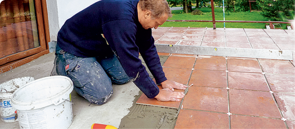

4. Jak przyklejać płytki na tarasie?
Ponieważ posadzkę z płytek łatwo utrzymać w czystości i nie wymaga ona częstych zabiegów konserwacyjnych, jest chętnie wybierana jako nawierzchnia tarasu naziemnego. Najczęściej decydujemy się na mrozoodporne płytki ceramiczne i gresowe, rzadziej na droższe od nich płytki klinkierowe lub kamienne.
Trzeba tu stanowczo podkreślić, że pod płytkami nie może zabraknąć hydroizolacji. Powstaje ona na płycie betonowej albo warstwie z zaprawy cementowej nadającej płycie właściwy spadek. Popularnym materiałem do jej wykonania jest tak zwana mikrozaprawa hydroizolacyjna, do której można później bezpośrednio przyklejać płytki. Mikrozaprawę nanosi się w dwóch warstwach o łącznej grubości 2-2,5 mm. Powinna być też wyprowadzona na wysokość 15 cm na ściany stykające się z tarasem.
Płytki mogą trafić na zaizolowane podłoże dopiero po trzech dniach. Przez ten czas mikrozaprawa powinna być chroniona przed deszczem oraz zbyt szybkim wysychaniem, trzeba więc mieć w pogotowiu plandekę z folii.
Przed ułożeniem hydroizolacji warto zamontować na krawędziach tarasu (niestykających się ze ścianami) obróbki blacharskie wyprowadzone na boki płyty. Zapobiegną podciekaniu wody pod warstwę hydroizolacji.
Do mocowania płytek dobieramy kleje właściwe dla ich rodzaju – inne do ceramiki, inne do gresu, jeszcze inne do kamienia (choć są też kleje uniwersalne). Muszą to być zaprawy odporne na mróz. Po ułożeniu muszą zachować elastyczność, ponieważ nawierzchnia tarasu jest narażona na częste zmiany temperatury, co powoduje na przemian jej rozszerzanie się i kurczenie.
Także zaprawa do spoinowania płytek nie może być taka sama jak do kuchni lub łazienki. Na tarasie liczy się bowiem jej mrozoodporność, niska nasiąkliwość, odporność na promienie UV oraz substancje chemiczne, których jest pod dostatkiem w wodzie deszczowej. Zaprawy takie są też wzbogacane dodatkiem biocydów, żeby na fugach nie rosły glony i pleśnie.
Jeśli na płycie jest warstwa wyrównawcza z zaprawy cementowej, nie tylko okładzina z płytek, i ona musi być zdylatowana (dylatacji nie robimy w płycie betonowej). Dylatacje podkładu powinny wydzielać kwadratowe bądź prostokątne pola o powierzchni 20-25 m², a dylatacje posadzki – 4-6 m2. Robi się je również tam, gdzie powierzchnia tarasu zmienia swój kształt.
Szczeliny dylatacyjne w podkładzie i w posadzce powinny biec w tej samej linii. Te w podkładzie powstają w rezultacie nacinania podłoża szlifierką kątową i wypełniania szczelin sznurem dylatacyjnym. Dylatację w okładzinie najprościej zrobić, układając na warstwie świeżo naniesionego kleju podłużne profile dylatacyjne o takiej wysokości, żeby po ułożeniu płytek nie wystawały ponad ich powierzchnię. Aby obniżyć koszt nawierzchni, można zrezygnować z profili, a zamiast nich nad dylatacjami podkładu wykonać spoiny z silikonu budowlanego lub uszczelniacza polimerowego. Dylatacji nie powinno zabraknąć w progu drzwi tarasowych i wzdłuż ścian, do których przylega nawierzchnia.

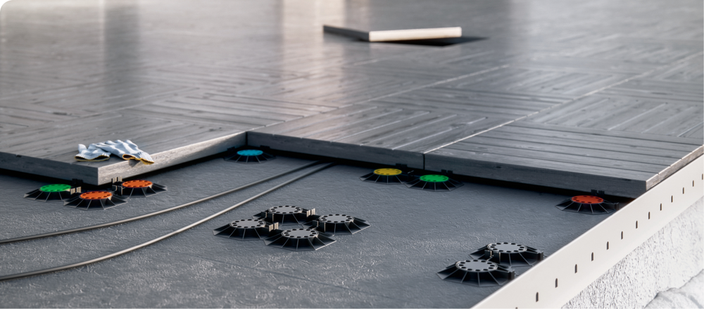

5. Jak zbudować podłogę tarasową z płyt betonowych?
Trwałą, choć z wyglądu surową nawierzchnię zrobimy z płyt betonowych. Istnieje specjalny system ich montażu. Zakłada on wykorzystanie wsporników z tworzywa sztucznego. Ustawia się je na płycie betonowej zabezpieczonej wcześniej hydroizolacyjną masą bitumiczną tudzież papą. Co ważne, wysokość niektórych wsporników można w pewnym zakresie regulować, żeby uzyskać idealnie równą nawierzchnię mimo spadku uformowanego w płycie lub na niej. Pozostałe wsporniki są dostępne w kilku stałych rozmiarach.
Płyty ustawia się swobodnie na wspornikach. Te mają konstrukcję umożliwiającą zachowanie właściwego kąta między płytami i zapobiegającą ich przesuwaniu się. Wielkość płyt nie ma dużego znaczenia, bo wsporniki można do niej dostosować, odpowiednio rozstawiając je na podłożu. Trzeba tylko pilnować, by nie przekroczyć dopuszczalnego obciążenia wsporników ustalonego przez ich producenta.
Nawierzchnia taka pozwala na przesiąkanie wody na zaizolowane podłoże, więc nie musi być budowana ze spadkiem. Niestety, wokół takiej nawierzchni należy zbudować pionowe obrzeże, na przykład ściankę murowaną lub betonową.

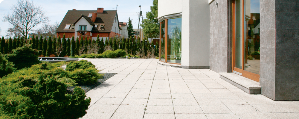

9. Z czego można zrobić nawierzchnię tarasu na gruncie?
Sprawdzą się tu ciężkie i grube elementy, których ani nie trzeba kleić, ani przykręcać, ani przybijać. Najtańsze będą betonowe płyty chodnikowe. Jedna kosztuje 6-8 zł. Wariantem bardziej luksusowym są betonowe płyty dekoracyjne – barwione w masie, z wytłoczoną fakturą. Mogą całkiem nieźle naśladować naturalny kamień. Miewają też wzór imitujący układ kostki brukowej. Zdecydowanie droższy wariant to płyty z prawdziwego kamienia – bazaltu, granitu, sjenitu.
Wielu inwestorów wybiera nawierzchnię z kostek brukowych – betonowych albo granitowych. Taras tworzy wtedy stylistyczną całość z podjazdem do garażu i ścieżkami ogrodowymi wykonywanymi z tego samego materiału. Ładny i trwały jest bruk klinkierowy.
Zarówno betonowe oraz kamienne płyty, jak i kostkę brukową układa się na podsypce tak, żeby ich poziom wypadł mniej więcej 3 mm wyżej. Później są bowiem ubijane zagęszczarką spalinową i po tym zabiegu „trafiają” na właściwą głębokość. Następnie szczeliny między elementami nawierzchni wypełnia się wysuszonym piaskiem frakcji 0-2 mm. Po zagęszczeniu (zagęszczarką o stopie zabezpieczonej gumową podkładką) szczeliny ponownie wypełnia się suchym piaskiem i zrasza nawierzchnię wodą.
Oryginalną odpowiedzią na zwykły bruk jest bruk drewniany. Na podsypce ustawia się plastry wycięte z pnia, mające grubość 4-5 cm. Powinny być starannie zabezpieczone bezbarwnym impregnatem, w przeciwnym razie nie przetrwają dłużej niż kilka lat. Spoiny między nimi wypełniamy drobnym żwirem. Na taką nawierzchnię lepiej nie wchodzić w butach na szpilkach, bo mogą ugrzęznąć w dość szerokich szparach między kawałkami drewna.
