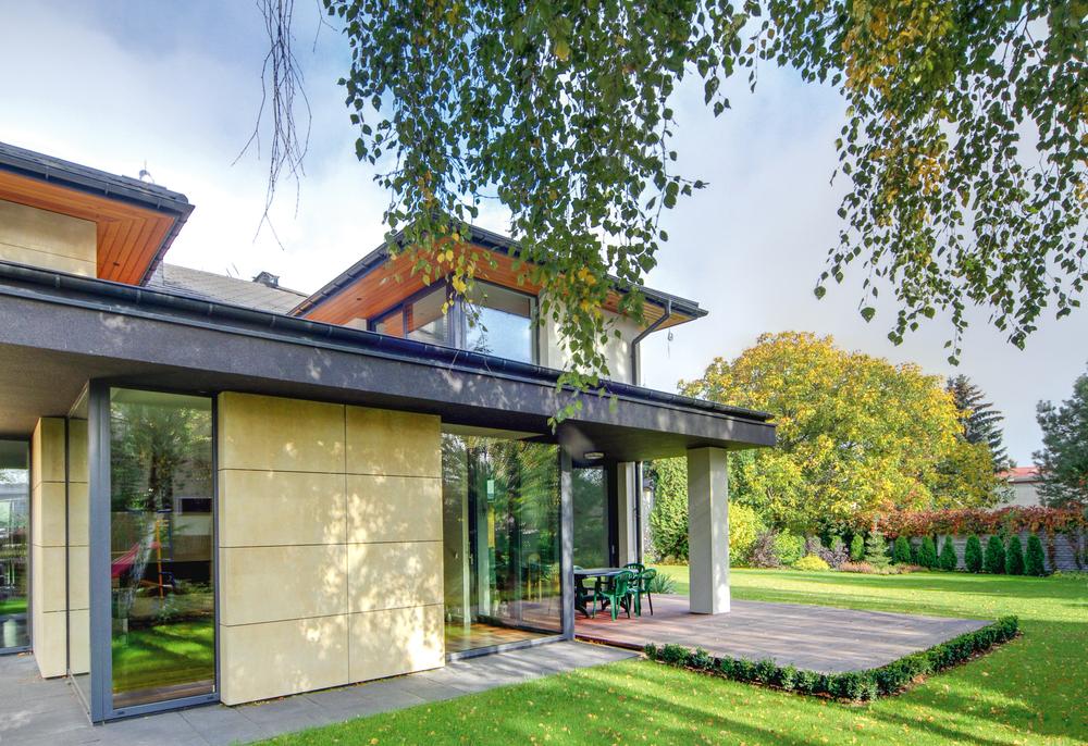

Już podczas budowy tarasu, szczególnie od strony południowej, warto pomyśleć o jego zadaszeniu.
O tym, czy taras będzie latem gorący, czy nie, w dużym stopniu decyduje lokalizacja. Najgorętsze są tarasy od południa, dodatkowo otoczone z dwóch stron ścianami (dom w kształcie litery L). Elewacja kumulująca ciepło i brak przewiewu sprawiają, że przebywanie na takim tarasie bez zadaszenia latem może być nie do wytrzymania. Dlatego zawczasu trzeba pomyśleć nie tylko o tym, jak zapewnić cień, ale do wykończenia posadzki użyć jasnych materiałów, które odbiją promienie słońca.
Ciepłe bywają także tarasy zachodnie, które w dzień łatwo się nagrzewają i wieczorem powoli oddają ciepło. Natomiast większy chłód panuje na tarasach położonych od wschodu, bo choć są one oświetlone podobnie jak te z zachodniej strony, to zanim słońce przebije się przez chłód nocy, znika za ścianą budynku.
Tarasa podzielony na dwie strefy: gdy słońce mocno świeci, można się schować pod dachem, gdy trochę zelżeje - można się przesunąć na otwartą przestrzeń w stronę ogrodu fot. Piotr Mastalerz, projekt domu: Jan Gutt, Marcin Rubik
