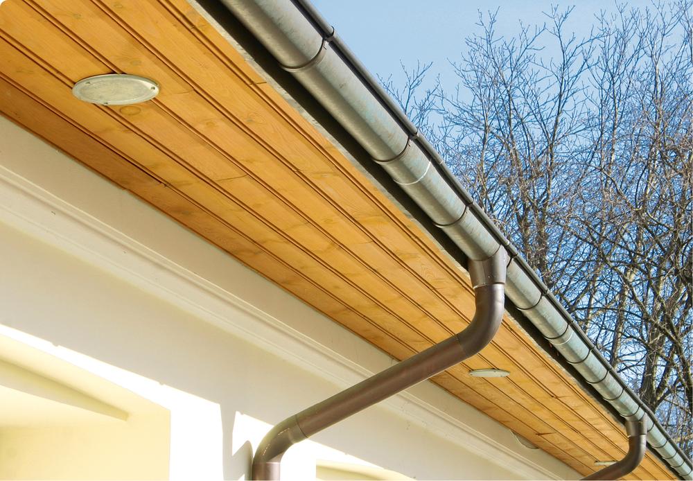

W czasie jesiennych porządków warto zrobić przegląd systemu orynnowania i usunąć ewentualne usterki.
Sezonowe monitorowanie stanu rynien i rur spustowych oraz ich okresowa konserwacja to najlepszy sposób zarówno na utrzymanie ich w dobrej kondycji, jak i upewnienie się, iż będą odpowiednio spełniały swoje zadanie. Warto sprawdzić wiosną, czy rynny są we właściwej pozycji, czy któraś nie wisi pod złym kątem, czy haki się nie przekrzywiły, a obejmy nie poluzowały. Jeśli zobaczymy mokre zacieki na elewacji, kałużę koło domu, to prawdopodobnie rynny są zapchane, przekrzywione albo pęknięte. Jeżeli po ustaniu deszczu z rur spustowych ciurka jeszcze woda, to znak, że są one niedrożne.
Przegląd i naprawa systemu rynnowego
Nadchodząca wiosna to dobry czas na sprawdzenie, w jakim stanie są rynny i rury spustowe po ostatniej zimie
fot. Andrzej Szandomirski
