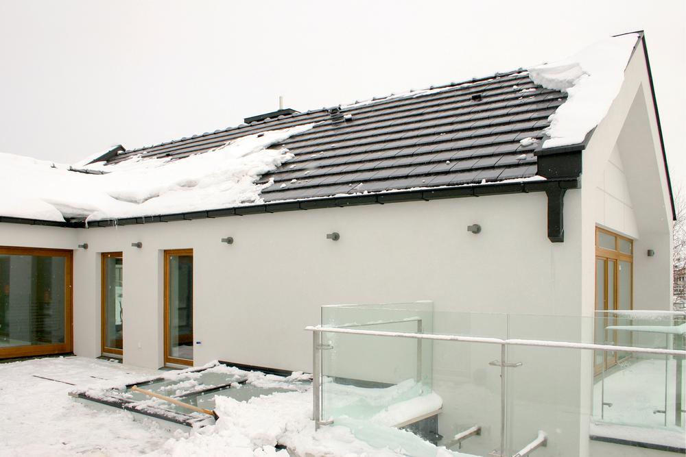

Śnieg i sople na krawędzi dachu stwarzają zagrożenie dla mieszkańców, niszczą pokrycie dachu i rynny. Kable grzejne zapobiegną ich gromadzeniu się
fot. Andrzej Szandomirski, projekt: Dorota Sibińska, XY Studio
