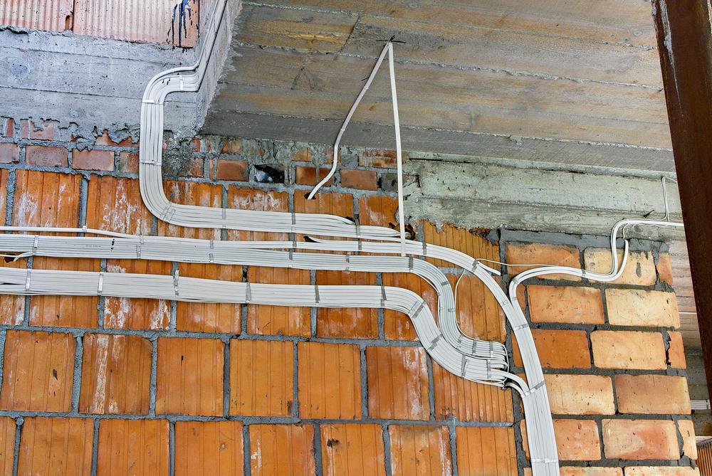

Przekrój przewodu dobiera się w zależności od maksymalnego natężenia prądu, długości obwodu i sposobu ułożenia kabla. Im większy prąd, dłuższy obwód i trudniejsze odprowadzanie ciepła, tym większy musi być przekrój, żeby przewód się nadmiernie nie nagrzewał. W typowych sytuacjach obwody oświetlenia zabezpieczone wyłącznikiem nadprądowym 16 A mają przekrój minimum 1,5 mm2, a do gniazdek elektrycznych zabezpieczenie 20 A i przekrój 2,5 mm2 fot. Piotr Mastalerz
