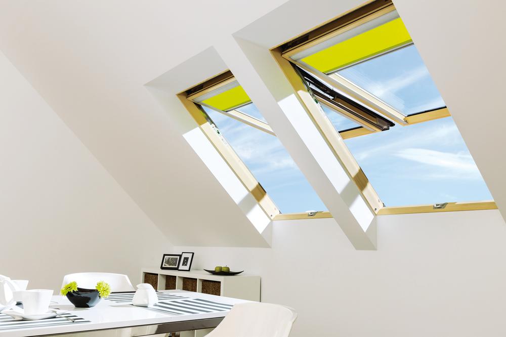

Górna powierzchnia glifu okiennego powinna być pozioma - zapewnia wówczas lepsze doświetlenie poddasza, a dolna musi być pionowa, by zapewnić właściwą cyrkulację powietrza wokół okna i zabezpieczyć przed powstawaniem ewentualnych zawilgoceń w jego obrębie fot. FAKRO
Glifami zwykło się nazywać wnęki, w których osadzone zostały okna. Określenie to funkcjonuje również w odniesieniu do okien połaciowych instalowanych na poddaszach. Sucha zabudowa takich glifów doczekała się też własnego miana i coraz częściej wykonawcy posługują się słowem szpalety. Montuje się je na etapie zabudowy poddasza i można do tego użyć któregoś z wielu rodzajów płyt budowlanych albo kupić elementy gotowe oferowane przez niektórych producentów okien dachowych.
