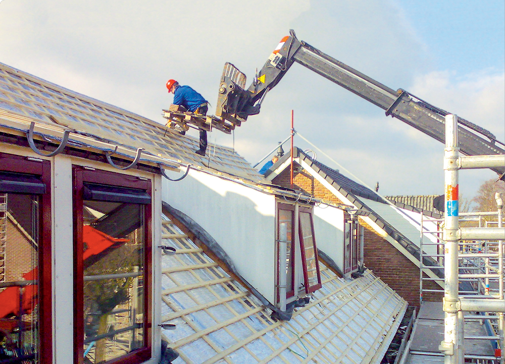

Płyty PIR – do izolacji nakrokwiowej
Twarde płyty z pianki poliizocyjanurowej również mają strukturę zamkniętokomórkową. Ich współczynnik λ wynosi 0,022-0,023 W/(m.K). Aby zachowały niezmienne parametry izolacyjne, powinny być chronione przed wpływem powietrza oraz promieni UV. Dlatego oferuje się je w różnych okładzinach, również gazoszczelnych. Może to być papier Kraft, powłoka bitumiczna, aluminium lub włókno szklane. Są również sprzedawane jako kompozyty, czyli zespolone z płytami gipsowo-kartonowymi oraz paroizolacją. Płyty PIR mają wszechstronne zastosowanie. Jednak ponieważ są sztywne i nienasiąkliwe, świetnie sprawdzają się zwłaszcza jako izolacja nakrokwiowa dachu lub jako uzupełnienie istniejącej izolacji międzykrokwiowej z wełny mineralnej układane na krokwiach. Można nimi docieplić od góry poddasze, nie ingerując we wnętrze. Stosuje się do tego płyty pokryte obustronnie grubą folią aluminiową.
Płyty są wykończone frezem typu pióro-wpust, co uszczelnia przegrodę. Niektóre z nich mogą być fabrycznie pokryte folią dachową z zakładami samoprzylepnymi. Dodatkowo poprawia to ich szczelność. Dzięki temu, że do uzyskania odpowiedniego U przegrody (spełniającego wymagania zapisane w warunkach technicznych) nie jest konieczne ułożenie grubej warstwy materiału, do zrobienia izolacji nakrokwiowej dachu wystarczy płyta grubości kilkunastu centymetrów. Cienka warstwa ocieplenia ułatwia zamocowanie go do więźby. Niska gęstość materiału – około 30 kg/m3 – sprawia, że płyty nie obciążają konstrukcji, a bardzo dobra wytrzymałość na ściskanie umożliwia chodzenie po nich. Stosuje się je więc również do izolowania podłóg, tarasów i dachów płaskich. Sprawdzają się tam elementy z frezem lub bez niego. Płyty do układania na dachach płaskich mogą być pokryte bitumizowanym włóknem szklanym.
Elementy, które wykorzystuje się jako izolację termiczną podłogi z ogrzewaniem podłogowym, są oferowane w laminacie z papieru Kraft i okładzinie z folii termoizolacyjnej. Dzięki nim ciepło odbija się od podłoża. Podczas produkcji płyt PIR do pianki są dosypywane dodatki powodujące ich niepalność. W przypadku pożaru tylko ich wierzchnia warstwa zwęgla się. Elementy z pianki PIR mają klasę palności od B do F. Wiele zależy od przeznaczenia wyrobu i rodzaju okładziny, w której jest umieszczona płyta.

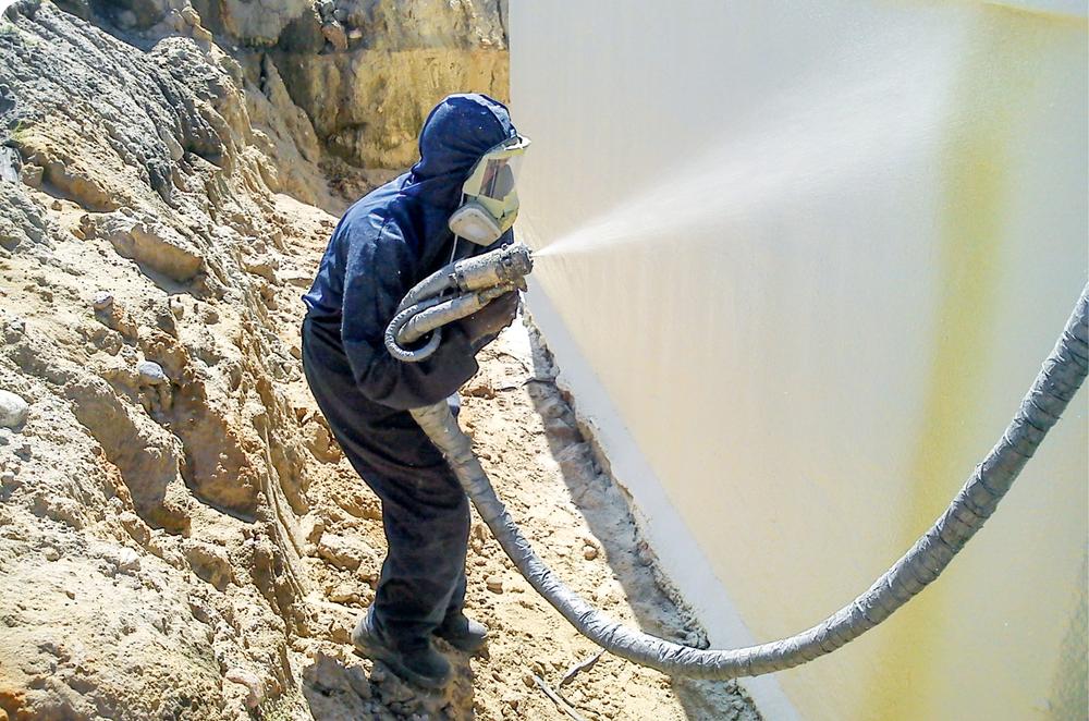

Piana poliuretanowa PUR – do izolowania fundamentów
Izolacyjna piana PUR powstaje na skutek reakcji chemicznej, jaka zachodzi po połączeniu komponentów zawierających składniki podstawowe (izocyjanian i poliol), środki spieniające oraz uniepalniacze. Szybki postęp technologiczny pozwala na wytwarzanie pian coraz mniej szkodzących środowisku. Producenci szczycą się tym, że ich najnowsze wyroby nie zawierają składników niszczących warstwę ozonową. Piany aplikuje się z podajnika, natryskując je na izolowane powierzchnie. Materiał rozpręża się i dokładnie wypełnia izolowaną przestrzeń.
Producenci mają zazwyczaj w ofercie dwa rodzaje piany poliuretanowej – zamkniętokomórkową oraz otwartokomórkową. Oba typy są dobrymi izolatorami, jednak lepsze właściwości izolacyjne mają piany zamkniętokomórkowe. Ich współczynnik λ wynosi 0,020-0,022 W/(m.K). Ponad 90% komórek tych pian jest zamkniętych. Dzięki temu są sztywniejsze, cięższe i bardziej wytrzymałe od otwartokomórkowych. Ważą kilkadziesiąt kilogramów na metr sześcienny, podczas gdy otwartokomórkowe tylko kilkanaście. Dzięki swojej masie oraz twardości świetnie nadają się do izolowania posadzek, fundamentów oraz płyt fundamentowych. Nanosi się je bezpośrednio na beton.
Po wyschnięciu układa się kolejne warstwy podłogi, zwykle beton lub samopoziomującą wylewkę anhydrytową.
Dociepla się nimi też stare ściany fundamentowe, bo dzięki swoim właściwościom dobrze wypełniają wszystkie szczeliny muru. Piana zamkniętokomórkowa jest w przeciwieństwie do otwartokomórkowej prawie nieprzepuszczalna dla pary wodnej oraz odporna na wilgoć. Nie nasiąka wodą, więc jest bardzo dobrą ochroną przed wilgocią gruntową. Jest, niestety, niezbyt odporna na promienie UV (trzeba ją chronić przed słońcem). W Polsce najpopularniejszym miejscem zastosowania izolacji z pian PUR jest poddasze, jednak w przypadku ciepłych pian zamkniętokomórkowych izolacja w tym miejscu najlepiej sprawdzi się w połączeniu z wentylacją mechaniczną utrzymującą wilgotność powietrza na stałym poziomie.
Piany charakteryzują się bardzo dobrą przyczepnością do powierzchni – mogą być natryskiwane nawet na elementy metalowe i blachę (po jej odpowiednim odtłuszczeniu i przygotowaniu). Aby osiągnęły podawane przez producenta parametry i nie traciły ich z upływem czasu, powinny być nanoszone ściśle według instrukcji. Ważne jest ustawienie odpowiedniego ciśnienia, grubość warstwy oraz temperatura, w której wykonuje się izolację. Piany PUR mają klasę palności E lub F.
Superciepłe izolacje
Ciepłe i lekkie płyty PIR sprawdzają się jako nakrokwiowa izolacja dachu. Mocuje się je do konstrukcji za pomocą długich, specjalnie do tego przystosowanych łączników
Piany zamkniętokomórkowe są odporne na wilgoć i wodę. Nadają się do izolowania fundamentów
