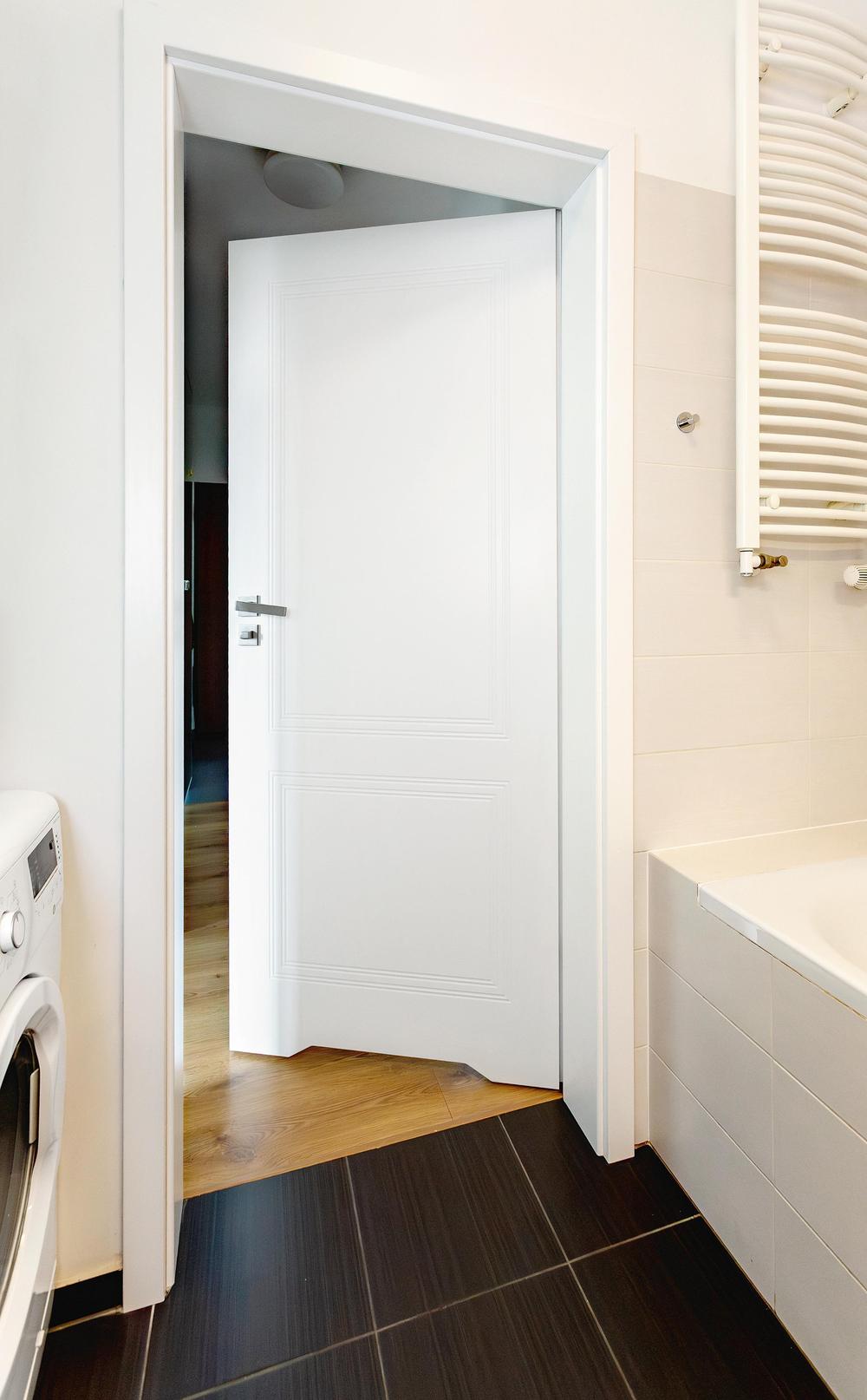

Wilgotne powietrze i woda na posadzce to czynniki, którym nie trzeba wiele czasu, by doprowadziły do zniszczenia łazienkowych drzwi. Dlatego nowe najlepiej wyposażyć w wodoodporne ościeżnice. Specjalista Wiesiek Skiba pokazuje, jak poprawnie przeprowadzić wymianę drzwi bez wielkiego remontu.
Ościeżnica wykonana z kompozytu drzewno-polimerowego nie nasiąknie wodą, dzięki temu na długo zachowa swój wygląd fot. Piotr Mastalerz
Wcale nie musi dojść do awarii rury z wodą lub gwałtownego przepełnienia wanny. Zwykłe drewnopochodne ościeżnice są na tyle wrażliwe na wilgoć, że czasem jej nadmiar w powietrzu może doprowadzić do tego, że zaczną pęcznieć, odchodzić miejscami od ściany, tracić na wyglądzie ze względu na odklejającą się okładzinę dekoracyjną. Gdy ulegną zdeformowaniu, skrzydło może się źle poruszać lub ocierać o nie, tworząc dodatkowe uszkodzenia. Drzwi prowadzące do łazienki powinny więc być szczególnie odporne na działanie wody i wilgoci, przeznaczone do pomieszczeń mokrych. Warto też wiedzieć, jak je poprawnie zamontować.
