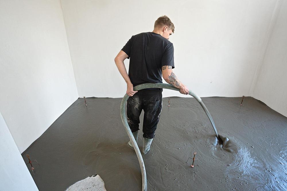

Odpowiednio dobranej grubości warstwa pianobetonu utworzy podkład podłogowy niewymagający dodatkowego ocieplenia fot. Piotr Mastalerz
Typowy strop między dwiema ogrzewanymi kondygnacjami właściwie nie wymaga ocieplenia. Inaczej jest ze stropem nad zimnym garażem lub podłogą, która oddziela dom od gruntu. Niemniej i na nim układa się warstwę wełny lub styropianu elastycznego, aby poprawić jego izolacyjność akustyczną. Jak widać, w każdym przypadku pod podkładem podłogowym musi się znaleźć materiał o dobrych parametrach termicznych i akustycznych. Dodać trzeba, że chodzi o podkład w tradycyjnym rozumieniu, czyli cementowy lub anhydrytowy. Są bowiem i takie podkłady, które same zapewniają dużą izolacyjność termiczną i mają zdolność znacznej redukcji dźwięków uderzeniowych. To podkłady z pianobetonu, styrobetonu i perlitobetonu.
