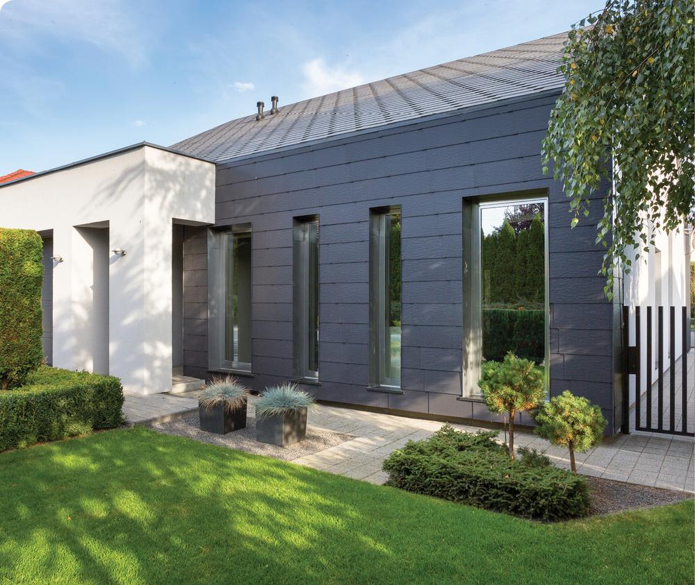

Płytki włóknocementowe na dachu i ścianach
Taki sposób wykończenia pasuje szczególnie do nowoczesnych domów o prostej bryle. Często wiąże się z rezygnacją z okapów i ukrywaniem systemów rynnowych
fot. Piotr Mastalerz, projekt: Łukasz Lewandowski
